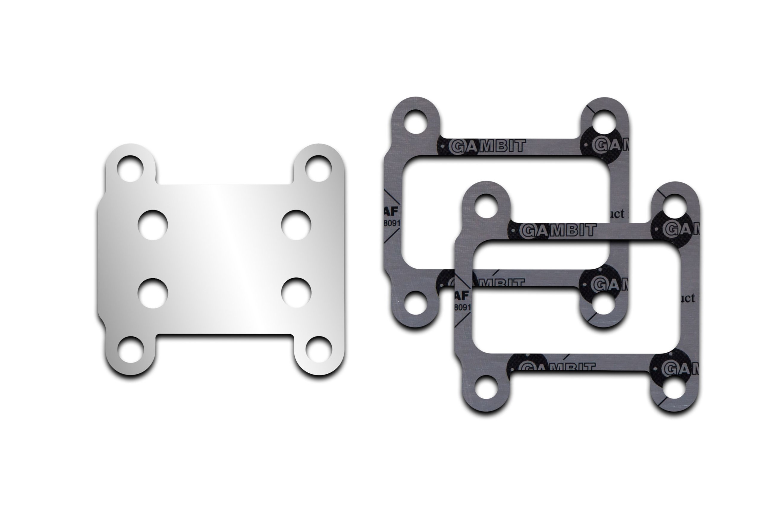

ps. dodam jeszcze że poprzedni EGR był zaślepiony za pomocą takiej zaślepki
https://0.allegroimg.com/original/01...bf98d8f45ea0e0
samochód mam od prawie 2 lat, nie wiem jak długo był EGR zaślepiony. Czy zaślepienie egr może spowodować że coś innego szlag trafi po jakimś czasie? aaaa no i gdy silnik wchodził w tryb awaryjny po podpięciu pod komputer pokazywało że to błąd dpf. niby był wypalany przeze mnie nie raz i nie dwa ale taki błąd nadal wyskakiwał.
