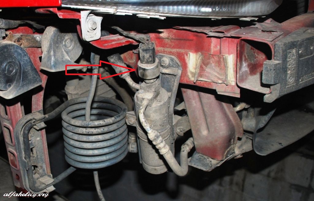

czujnik jest na osuszaczu
Załącznik 248073
mam nadzieje ze kolega od ktorego "pozyczylem" zdjecie sie nie obrazi :D
czynnik ucieknie jak go odkrecisz, jesz do kolesi od klimy niech odessaja wymienia czujnik i nabija...
Czujnik nie znajduje się na osuszaczu. Muszę zadzwonić do gościa od klimy. Spotkałem się z opiniami że czynnik nie ucieknie. Chyba że ktoś wymieniał i jest pewien jak będzie.

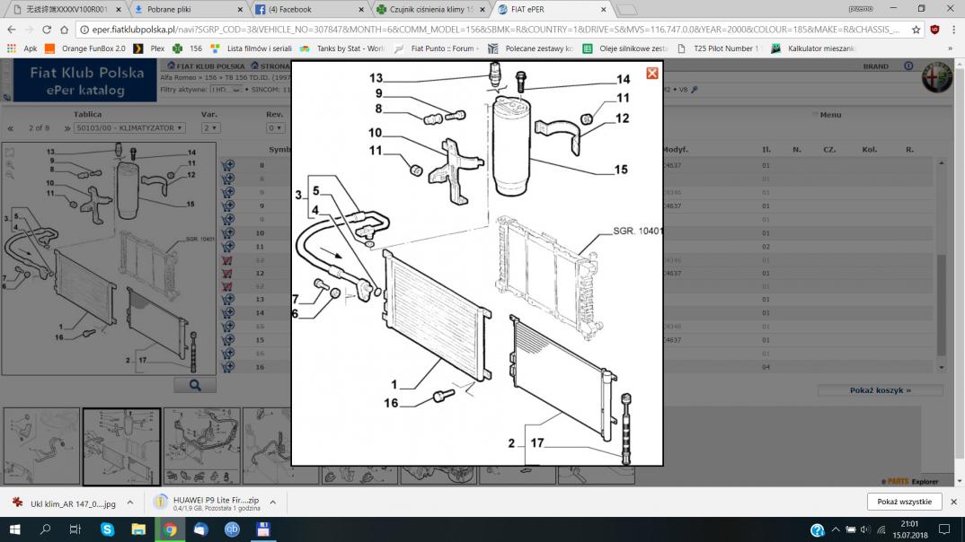

taa to gdzie jest presostat?
zdjecie numer 13:
Załącznik 248081

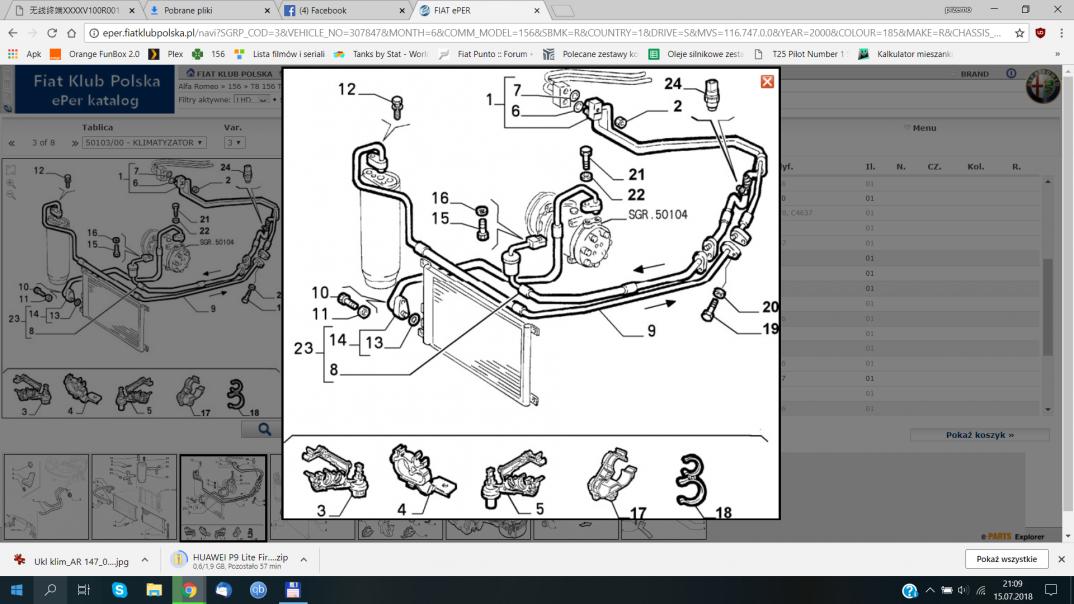

numer 24:
Załącznik 248082
Bezpośrednio na przewodzie.
acha czyli skoro wiesz to po co pytasz? nie mam pytan...
PS
drugie zdjecie numer 24... no comment...

to sorry bo epear podaje ze prostaty sa w dwoch miejscach na osuszaczu i na przewodzie, przecie dalem Ci nawet obrazki ktorych sam nie malowalem :D na wezu jest zawor ktory pewnie Ci sie wykreci razem z presostatem, na osuszaczu nie ma zaworka... skad moglem wiedziec o ktory presostat Ci chodzi, massakra co za ludzie chcesz pomoc to cie jeszcze zjebia...
To teraz to ja nie rozumiem. W tym układzie jest jeden czy dwa czujniki ciśnienia?
przeciez poslalem Ci zdjecia z ePER (no chyba ze ePER sie myli :D), tez mam 2.4 10v na podstawie VINu w moim sa 2 wiec w Twoim pewnie tez tos mnie zjebal... jeden na wezu, drugi na osuszaczu...

Juz mialem podobny przypadek z odpowietrznikiem nagrzewnicy (na forum o nim nie slyszeli), ja mam dodatkowy odpowietrznik (nie tylko ja mam bo mialem zepsuty i na szrocie dokupilem z 2.4jtd identyczny) ukladu chlodzenia na wysokosci termostatu zaznaczony czerwona strzalka :D
Załącznik 248186
w wiekszosci 2.4 tego odpowietrznika nie ma i tu sytuacja jest widze podobna, takich przypadkow bylo duzo np. ogrzewacz plynu chlodniczego (przydatny w zimie taki na swiece zarowe) i tez nie kazda to ma... nie od razu skakac ze ktos glupi...
