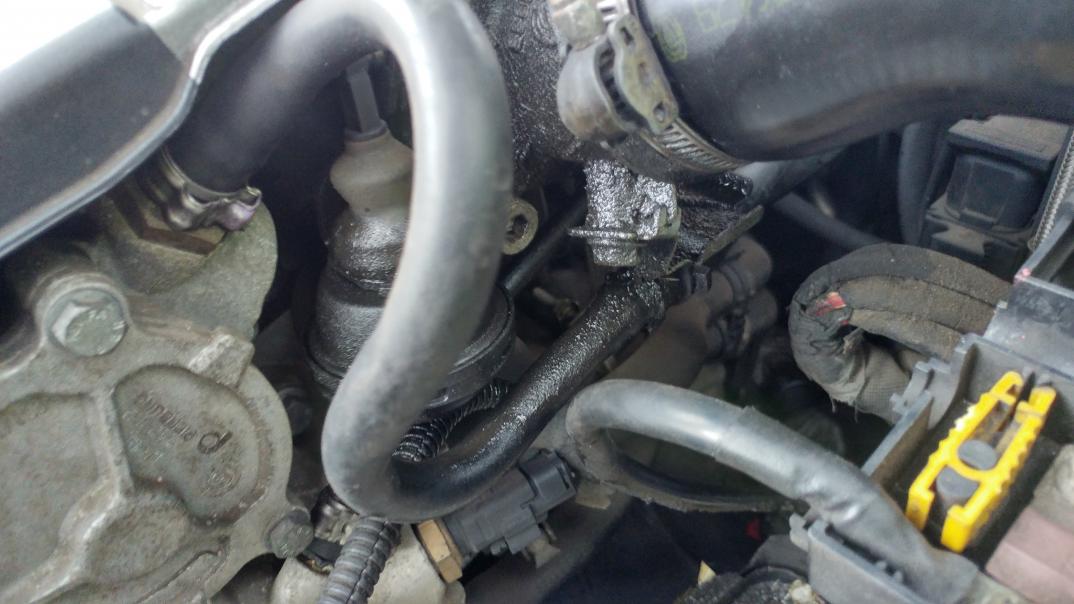

Witam, może mi ktoś pomóc i napisać od czego jest to przewód, bo wydaje mi się, że coś cieknie.

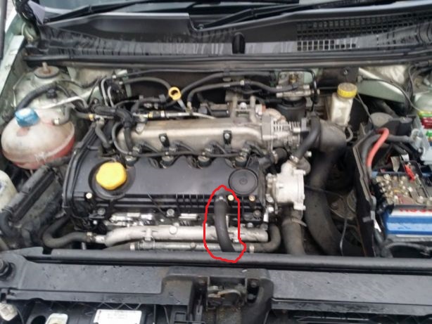

Odma
Dziękuję bardzo:)
Jeśli cieknie, to lepiej czym prędzej ją oczyścić, zanim mrozy nadejdą. Kwestia, czy zapchała się wewnątrz. Jeśli powodem wycieku jest tylko separator par, który już nie spełnia swojej roli, a odma w miarę drożna, to mniejszy problem.
To ja się podłączę. Delikatnie cieknie przewód jest on od strony akumulatora. Silnik 2.4JTD 10V

Jest to przewód ( gruby wąż ) przez, który silnik dostaje powietrze. Odkręć opaskę wyczyść koncówki załóż wąż + nową opaskę i tyle

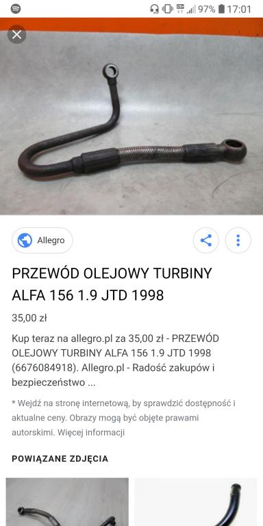

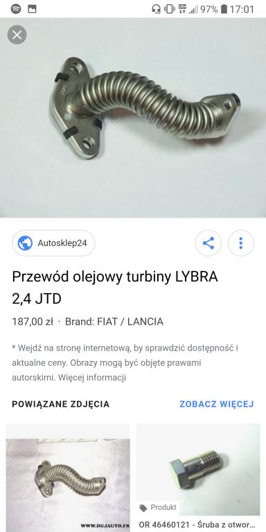

Załącznik 252480Załącznik 252481
Jeden jest zasilający olejem do turbo drugi powrotu.
Ten u Ciebie idzie do pompy vaccum
Dzięki, czyli potrzebuję ten dłuży.
Jaki zaś przewód olejowy turbiny? Pod grubą rurą jest przewód od pompy vacum. Tam nie ma w ogóle oleju. Cały naciek oleju jest z tej grubej rury dolotu!!! Nie jest idealnie szczelna i opary z odmy tak brudzą.
Gdzie turbo a gdzie dolot ... żart dnia!
Strzelec ja wrzuciłem te zdjęcia, żeby Ci pokazać, ze właśnie żaden z nich to nie jest. Napisałem, że ten Twój idzie do pompy vaccum--> jest w nim powietrze, nie olej.
Tak masz oczywiście rację. Ogólnie dziwna sprawa z tym olejem, bo faktycznie jedynie skąd może lecieć to przez tą "dużą" rurę, a dzisiaj ją odkręciłem i tam dosłownie minimalny nalot oleju wytarłem. A jak widać na zdjęciu może nie jest go bardzo dużo ale jest wyraźny. Nic powycierałem wszystko i będę obserwował.
