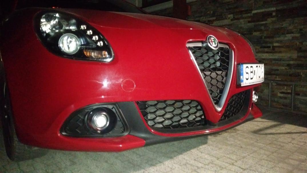

Załącznik 251462
tak wyglada grill poliftowy w przedlifcie- zdjęcie mojej zakupionej QV która już tak ma zrobione
mi się bardzo podoba
Potwierdzone Scudetto poliftowe pasuje do zderzaka przed liftem bez żadnych przeróbek

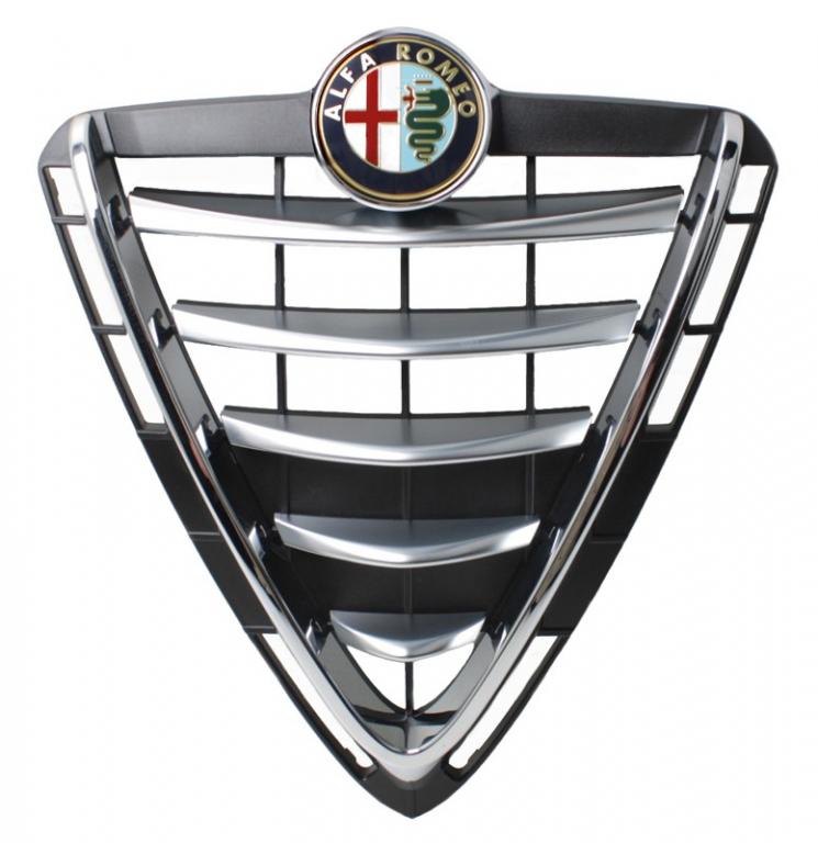

Załącznik 253985
tak się prezenci owe Scudetto
grill występuje jako całość w sprzedaży, a w Twoim brakuje całej srebrnej nie wiem jak to nazwać, podstawki pod znaczek - nie tylko znaczka. część występuje w ePerze, numer 50542568 niestety cena to ok 200zł (45EUR wg ePera z przed 1.5 roku) tu masz link:
