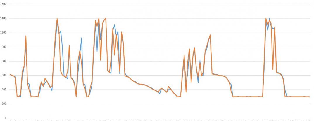

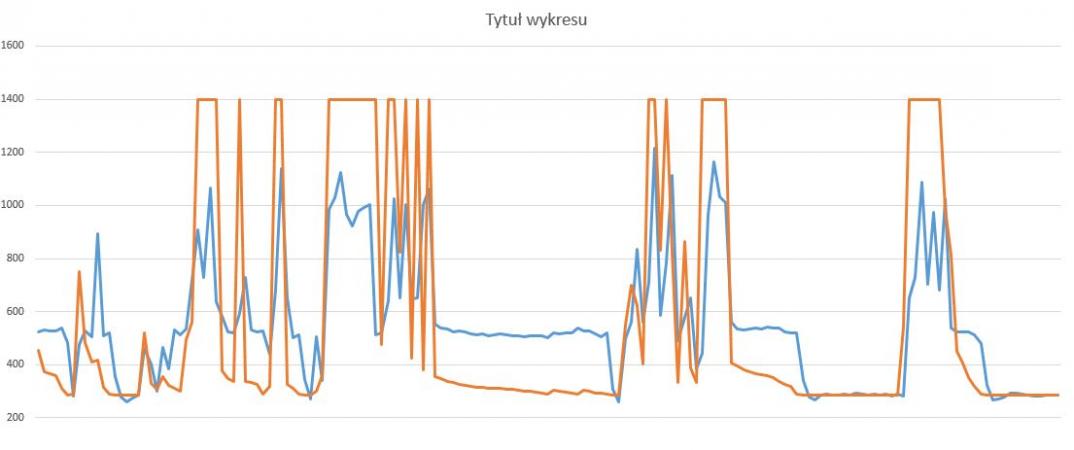

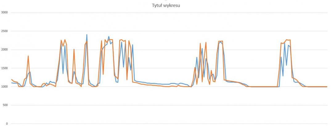

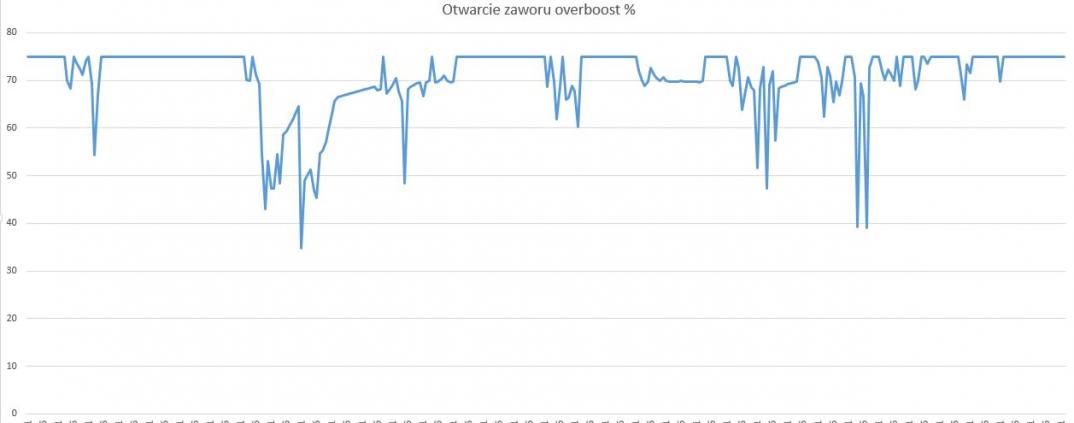

Problem z AR 166FL 2.4 JTD 20v 175KM.
Problem polega na tym, że auto traci czasami moc, robi się turbodziura (do 2200 obr to nie ważne jak jest wciśnięty pedał gazu tak samo beznadziejnie przyśpiesza) potem przyśpiesza ale słabiej. Działo się tak gdy jest ciepło, a jak zimno to chodziło dobrze. Przeczyściłem więc dokładnie IC. Brak różnicy. Teraz znowu temat wrócił i to jak jest chłodniej. Brak mocy, duża turbodziura oraz spalanie na poziomie 15-16l /100km. Za sobą zostawia chmurę czarnego dymu. Brak błędów na kompie.. Raz chodzi dobrze, a raz chodzi beznadziejnie..
Miał ktoś coś podobnego albo wie jaka może być ewentualna przyczyna ?
