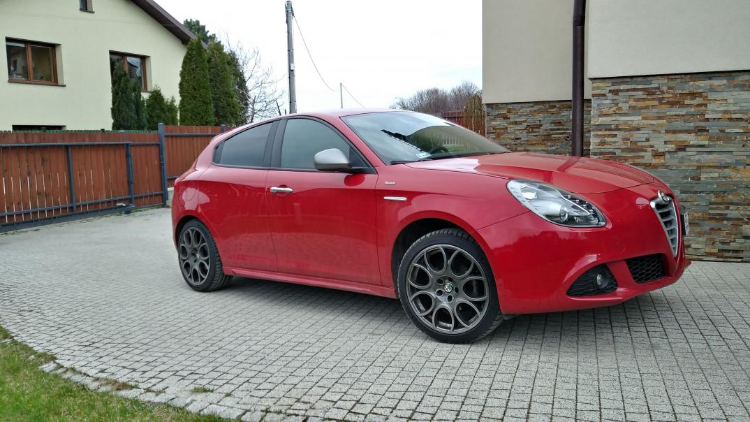

https://photos.app.goo.gl/C3Lnc6KSmbUD9gBd8
Samo ET 41 nic nie daje- kwestia kształtu ramion niestety tylko OE 17 cali i 18 cali gwarantuje brak kombinowania z dystansami
Masz tutaj z ET 35 i pasują na dystansach.

Nic tobie nie wystaje na zewnątrz.
Zdjęcia masz 2 posty wyżej.

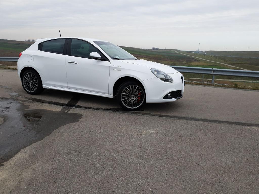

[MENTION=79423]RCMax[/MENTION], ja jeżdżę w Giulietcie na 18" ze 159:
Załącznik 252796
one są szersze 8", mimo tego samego ET41, przez szerszą felgę, po 1/4" w każdą stronę bardziej wystaje, czyli jest jak ET35 jeśli chodzi o "wystawanie" w porównaniu do 7.5", wygląda lepiej niż ori offset. To tak w ramach gdybyś zastanawiał się czy inne ET albo dystanse są spoko - jak najbardziej.
W mojej Giulietcie akurat są nie-Brembo zaciski, ale wiem że ludzie wkładali na Brembo felgi ze 159 (tylko akurat większe 19" ze 159ti)
