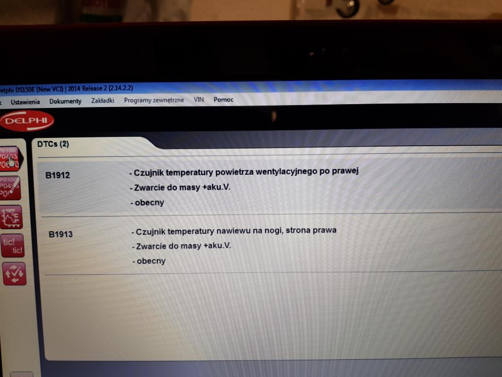

Klapy po kalibracji. Po ponownym podpięciu do kompa pokazało błędy jak poniżej. Ktoś wie gdzie znajdują się te czujniki? Załącznik 253978
