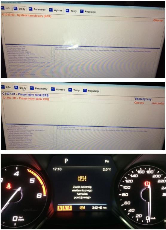

Otóż zdarzył się przypadek, że nie byłem w stanie odblokować hamulca postojowego. Komunikat na desce jak na poniższym zdjęciu - "Zleć kontrole elektronicznego hamulca postojowego". Kasowanie błędów niemożliwe. Auto unieruchomione.

Zdecydowałem się na wizytę w ASO. Pierwsza i najtańsza opcja „naprawy” wg. serwisu po diagnozie to update oprogramowania centralki ABS, odpowiadającej także za hamulec postojowy.
Tydzień było OK. W ten poniedziałek błąd na desce pojawił się ponownie i brak możliwości odblokowania hamulca. Zgasiłem i uruchomiłem silnik ponownie, błąd się pojawił na desce, ale o dziwo odblokowałem hamulec.

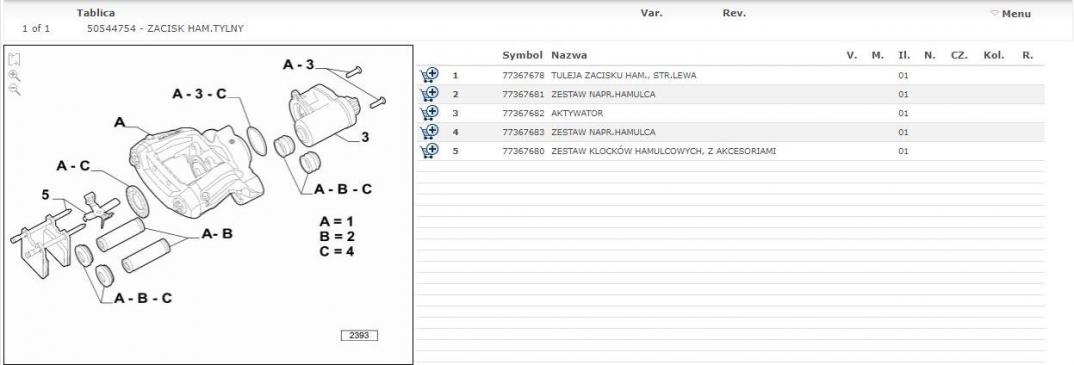

Oddałem auto do serwisu ponownie. Druga opcja „naprawy” po diagnozie to wymiana prawego aktywatora hamulca postojowego nr 3 na zdjęciu.
Aktywator został sprowadzony z Włoch. Dziś oddałem auto na jego wymianie. Po wymianie kolejne testowanie i „stres”, że może gdzieś zostanę na dłużej, gdy błąd pojawi się ponownie i nie będzie możliwości jego odblokowania. Zawsze zostaje ratunek – odpięcie akumulatora.
