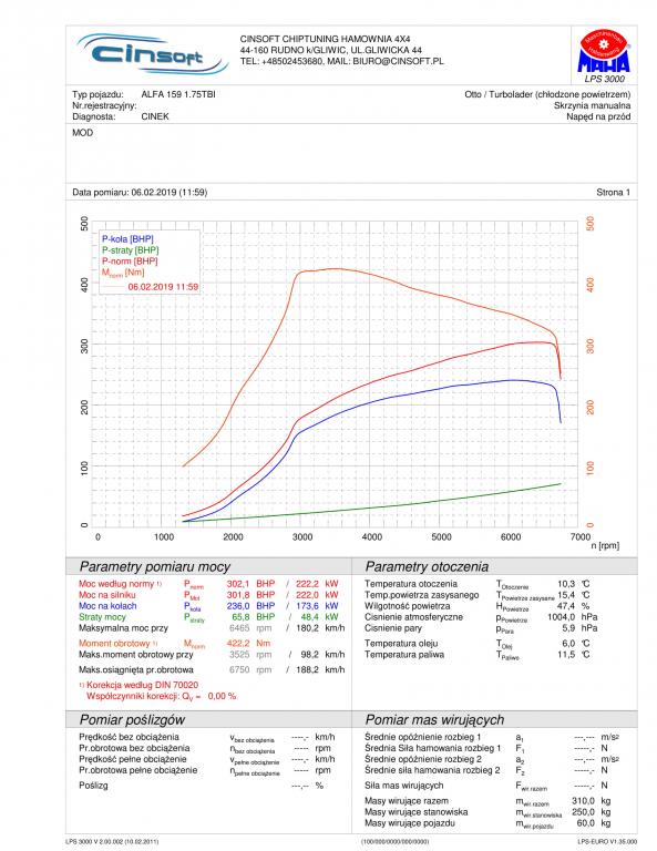

Potencjał TBI w 159 :)
Załącznik 254654
Załącznik 254654
A coś więcej co było grzebane czy to tajemnica? Turbo k04 + dp czy coś więcej?
Z tego co widzę to limiter poszedł dużo wyżej. Zarówno moc, jak i moment maks jest strasznie wysoko. Czy to faktyczne parametry? Przecież seria ma 320 Nm już w okolicy 1500 i moc przy 5000-5200 a tutaj moment dopiero przy 2900 i moc przy 6500...
Te 320NM przy 1,5obr to chyba tylko według Alfy. Wykresy serii, które widziałem miały max moment między 2-2,5k obr. To, ze moc jest wyżej niż w serii bardzo dobrze, ciągnie do samego końca.
Według alfy 320 Nm jest przy 1400. Ja piszę o mojej 159 i wielu innych, które już w okolicy 1600-1700 mają prawie maks Nm. Tutaj charakterystyka jest inna i mniej korzystna, jeśli chodzi o jej płynność i moment przyrostu. To, że się kręci dużo wyżej bez zmian fizycznych, raczej nie jest czymś dobrym. Podejrzewam jednak, że Cinek wie co robi.
No i trochę jaśniej.
Silnik kręci się do tylu samo czyli 6,5K obr z tym, ze w serii max moc przypada na 5-5,5K obr po czym spada wiec nie ma sensu kręcić go wyżej. Przy tym momencie i mocy właśnie jest to zrobione z głową według sztuki. Czyli maks moment podniesiony na bezpieczne obroty, a moc przesunięta w górę. Jest to bezpieczniejsze dla układu korbowo-tłokowego niż walnięcie maks momentu przy 1,5K obr.
Masz wykres TBi z maks momentem w okolicy 1,6K obrotów? Chętnie zobaczę. Widziałem dwa czy trzy wykresy gdzie maks moment 320NM był w okolicach 2200-2300obr, a czasem wyzej.
Żadne seryjne Tbi w 159 nie kręci się do 6500. Odcięcie jest już w okolicach 5900-6000. Moment w serii jest bardzo dobrze ułożony i nie ma zrywania ani dołków po najmocniejszym przyspieszeniu. Zresztą widać to po żywotności skrzyń i dwumasy.
Wykresu mojego tutaj nie mam ale może znajdę gdzieś kartkę. Ja pisałem o okolicy 1600 i prawie maks. Tutaj masz przykład: https://vtech.pl/katalog/logo/chip-t...-KM-147-kW.jpg
Tutaj też masz przykład z tej samej hamowni aby porównanie było lepsze :)
http://www.forum.alfaholicy.org/imag...2019/02/86.jpg
Dokładnie seria ma 300NM od 2k obr do 4,5k obr. Tutaj mamy powyżej 300NM od 2,5 aż do 6,5K obr. Ponadto tutaj moment narasta mniej gwałtownie niż na serii
