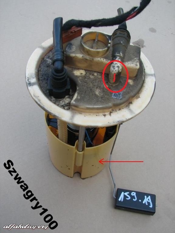

Ja w środku też nic nie czułem. Podnieś kanapę, odkręć taką czarną pokrywę i zobacz czy pompa z góry jest sucha. Daj zapłon i obserwuj czy paliwo gdzieś się nie sączy. Ja to dopiero wtedy zobaczyłem tak małe było to pękniecie, a po nocy odparowało i nie było nigdzie śladu.Załącznik 257685 tam gdzie kółko miałem pękniecie. Chyba jakaś wada fabryczna bo używka była dokładnie w tym samym miejscu pęknięta.
Po prostu ją przekladasz.Mi póki co dziala bez problemu.Gdzie masz to pęknięcie?
W tym samym miejscu tylko na boku. Tylko ,że w MPI pompa wygląda chyba trochę inaczej. Zakładałeś nową czy używkę?
Nowa kosztuje ponad 1000 zł..znalazłem używkę i była peknieta dałem do spawania plastików i trzyma.Jesli nie chcesz kupować to wyjmij swoją i daj do spawania.To będzie trzymać jeśli dobrze będzie pospawane
Pompa idzie do spawania. Jak nic z tego nie wyjdzie to pozostaje zakup nowej.,Dla zainteresowanych Gepard ma w dobrej cenie 1100 oryginał .Cena na rynku za ten kawałek plastiku i parę przewodów z rurkami to min 1300. A dostępność też nie rewelacyjna.
