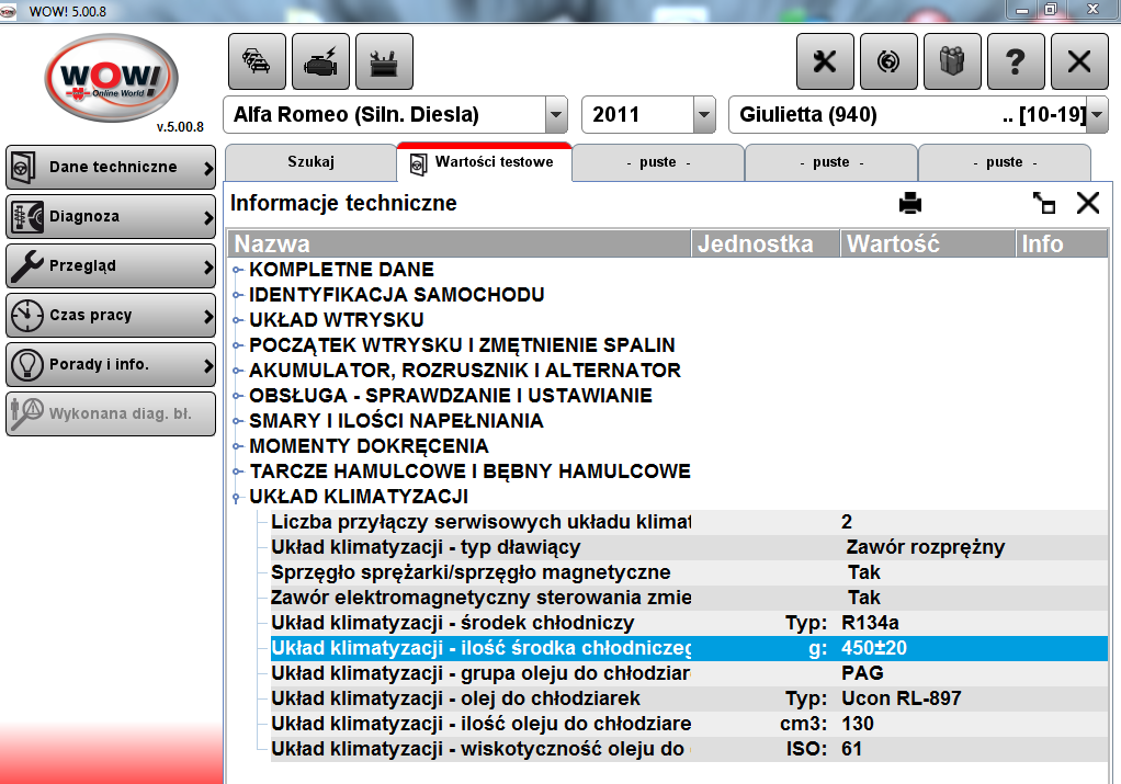

Załącznik 258747 Pamiętasz ile masz nabite?
Było nabijanie jednego dnia 2 razy. Przy drugim razie odzyskane było 320 gram i nabite 450. Tam gdzie to robiłem nie byli wstanie powiedzieć co jest.
