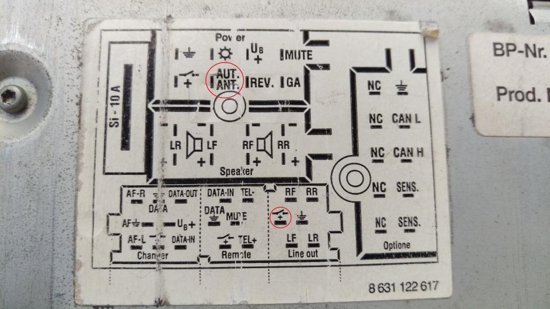

a wiecie jak podlaczyc radio z bose gdy w aucie zamiast kostki z wiazka glosnikow normalna iso jest tylko mini iso....a chcemy zamontowac zwykle radio od 156 ktore takiego wyjscia nie ma...
Artur a który to dokładnie kabel podpiąć żeby to bose zagrało bo podłączyłem i jest cisza...Masz jakiś może schemat oznaczenia i w ogóle?
Bo mi z tej żółtej kostki wychodzi parę kabli...
1 załącznik(i)
Pin nr.6 w miniISO lub automatyczna antena w ISO. Jeden i drugi działa tak samo.

U mnie to nie działa bo jest radio z nawigacją i systemem głośnomówiącym i trzeba adapter. Kupiłem adapter wszystko chodziło a w sobotę brak dźwięku i radio poszło na gwarancję...

Sterowanie wzmacniacza i tak podepnę do sterowania anteną w radiu lub pod pin nr.6 adaptera.
