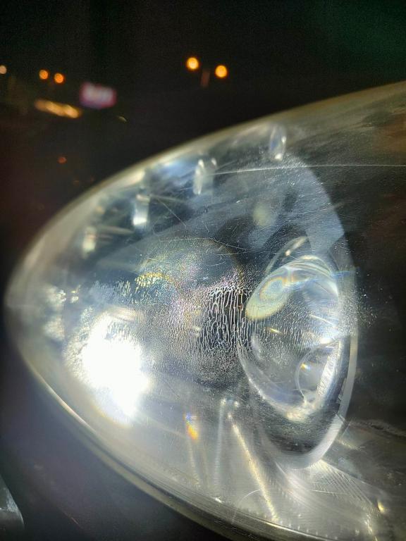

Witam, czy jest moze jakaś możliwośc regeneracji przednich kloszy reflektorów, czy jest moze jakiś magik ktory się tym zajmuje czy tylko wymiana na nowe? Moje klosze po czasie mają takie małe jakby pęknięcia, placki czy pajączki od srodka.
to są mikropęknięcia poliwęglanu - tylko wymiana albo całych lamp albo samych kloszy
no tak tylko samych kloszy juz jakiś czas znaleść nie moge i nie namierzyłem firmy która zajmuje się taką naprawą, a chciałem uniknąć wymiany całych lamp :[

jest zasadnicza różnica - Ty miałeś klosz porysowany i zmatowiony a w przykładzie wyżej klosze mają mikropękniecia- tego nie da się już uratować polerką. tylko wymiana kloszy albo całych lamp.

U mnie to samo tylko lampy srebrne i ponoć mikropęknięcia są od środka z tego co radziłem się dwóch fachowców od regeneracji kloszy, trzeci za to twierdzi że to raczej od zewnątrz tylko dość głęboko i nigdy się nie spotkał aby spękały od środka więc do ratunku ale trzeba by sporo ściągnąć materiału.

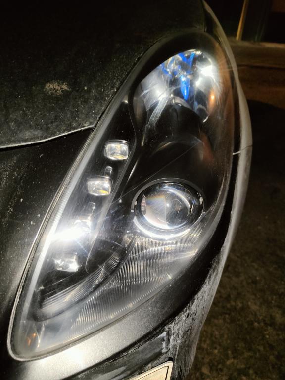

Po dzisiejszej walce mogę podzielić się efektami.
Spędziłem 4h na dwóch lampach ale wyglądają jak nowe
Dużo ludzi mówiło że pęknięcia nie zejdą a zeszły :Do
Zaczynałem od papieru 150 i długo walczyłem.Taki efekt póki co bez żadnych wosków itp.Załącznik 286002
Ładnie, a robiłeś ręcznie, albo jakąś szlifierką? Jakim papierem (o jakiej grubości) wykańczałeś? Też się za to zabieram (jak sójka za morze, już od roku :D).
Polecam powłokę ceramiczną Sonax headlight coating, sprzedawana w saszetkach za kilka złotych, szybka aplikacja i super efekt. Używam już na kolejnym samochodzie. Warto tylko pamiętać, że jeżeli używa się często myjni bezdotykowej to częstotliwość nakładania warto zwiększyć. To nie jest reklama, nie jestem w żaden sposób związany z sonaxem i piszę to tylko na podstawie własnego doświadczenia z kolejną już giuliettą. Bez nałożenia czegoś podobnego spolerowane reflektory rzeczywiście za chwilę znowu będą wyglądały nieciekawie
Nie zabezpieczyłem ponieważ będę na dniach podchodził jeszcze raz do lamp.Na jednej zostało jeszcze kilka pajączków.Dojdxie do zestawu jeszcze papier wykończący 2500 i lepszej klasy pasta.Planuje zabezpieczyć lampy folia bezbarwna.Terax używałem papierów 150/280/400 na sucho potem na mokro 800/1200/2000(ręcznie) końcowy etap pasta poletka i gąbeczka na wiertarce.

Pochwalę się efektem końcowym.Jednak nie poszła folia ponieważ nie byłem zadowolony z efektu.Poszedł lakier bezbarwny jako zabezpieczenie lamp i wygląda to tak
