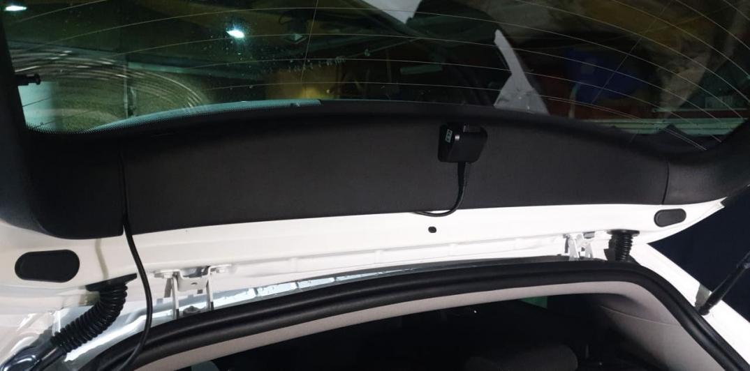

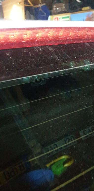

Ja będę montował coś takiego jak na zdjęciach.
To jest Neoline G-Tech X53

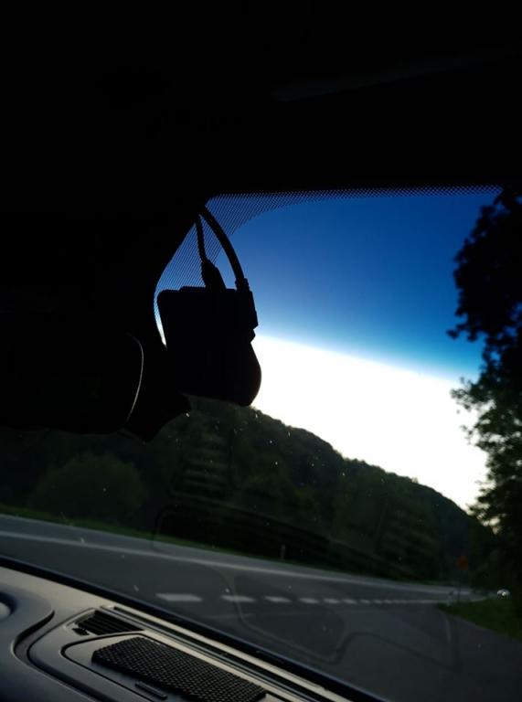

Użyłem 'Xblitz Park View Ultra Full HD/5"/170 Dual', głównie dlatego, że zależało mi na kamerze do przodu w zderzaku (tę mam zamontowaną w środkowym oczku scudetto).
Samo lusterko Xblitz jest nieco szersze od oryginalnego.
I o to mi też chodziło, bo - de facto - oryginalne, jak dla mnie, jest za wąskie.(W ogóle mi się wydaje że jest identyczne jak w mojej 159-ce, którą mam nadal i nie widzę różnicy, a 159 jest jednak węższym autem).
Kabel przepuścił mi dealer pod tapicerką i przez grodzie do maski, a przyłącze 12V też jest zrobione pod schowkiem. Nie straciłem zatem w ogóle gniazda 12V na desce, gdzie mam osadzonego pilota do bramy.
Całość wygląda jak z fabryki - żadnego śladu ingerencji i żadnych kabli.
Niestety - jednego nie uwzględniłem: kamerka dodatkowa (dedykowana jako wsteczna) po zamontowaniu z przodu daje obraz w lustrzanym odbiciu. A software Xblitz nie ma funkcji 'Mirror'.
Muszę wymienić samą kamerkę (są na "Alledrogo"), choć..już się przyzwyczaiłem :)
