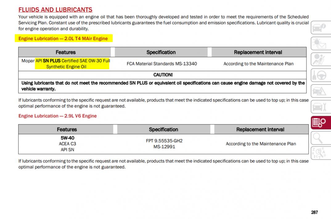

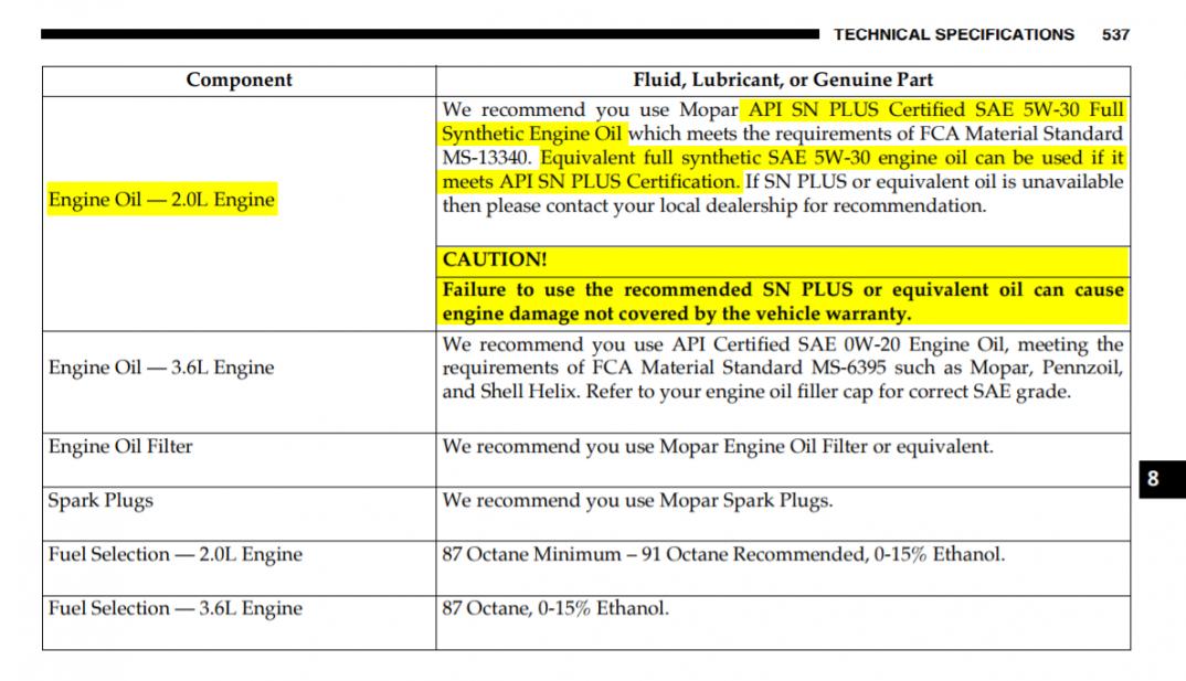

Moim zdaniem jest jak każdy benzynowy silnik turbodoładowany z bezpośrednim wtryskiem paliwa. Olej powinien mieć obniżoną zawartość związków wapnia i spełniać API SN Plus. Włoskie zalecenia w ogóle tego nie uwzględniają. Amerykańska dywizja FCA prosi o 5w30 API SN Plus dla bliźniaczego silnika w Jeepie Wranglerze.

W nowych instrukcjach do AR na USA także widnieje już API SN Plus.
Załącznik 267311

Jakos nie moge znaleźć oleju 0w30 API SN Plus. Ravenol ma 5w30 i Mobil 1 ma 0w30 ale w USA. Liqui Molly podobno tez... Co jest dostępne w PL albo Niemczech?
Dlaczego namotały? Piszesz o instrukcji na NAFTA z końca 2018?
tak instrukcja NAFTA pytanie co sie zmieniło takiego w konstrukcji silnika, że zamiast SN zalecają SN Plus
Nic się nie zmieniło. Specyfikacja API SN Plus została wydana 1 maja 2018. Dopiero od tego momentu producenci mogli zacząć uwzględniać ją w swoich instrukcjach.
