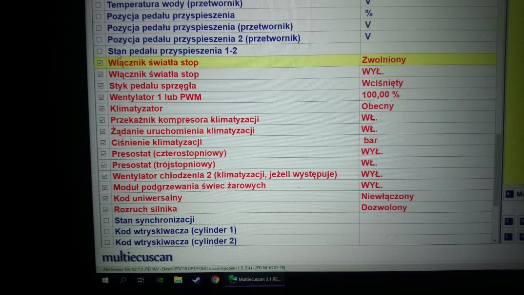

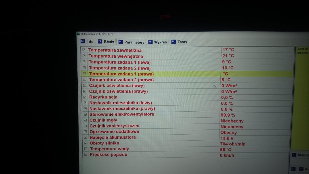

Problem z klimą u mnie wygląda tak, że jak jest niska temperatura (ew. zimna noc ;)) wtedy w miarę działa okej. Niestety, obecnie przy temperaturach powyżej 20 stopni i więcej, klima zaczyna działać w miarę dobrze po uruchomieniu samochodu (chociaż nie jest to zawsze reguła) i po kilku minutach zaczynam czuć ciepłe powietrze, w środku robi się sauna i trzeba otwierać okna. Ogólnie mam wrażenie, że jak jadę samochodem to temperatura klimatyzacji jest niższa, jak stoję w korkach wtedy temperatura klimy wzrasta i zaczyna się sauna. Jest w czasie działania klimy taki moment, że zaczyna podawać ciepłe powietrze zamiast chłodzić.
Dodatkowo zauważyłem, że przy jeździe na autostradzie powyżej 100km/h wtedy wszystko działa super, więc stąd miałem podejrzenie że chłodnica nie wyrabia i zdecydowałem się ją wymienić. Jak się okazało nie była to przyczyna i dalej problem jest ten sam.
