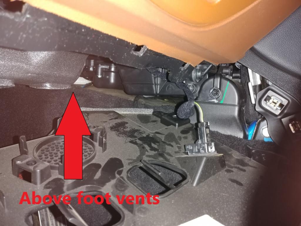

Ktos robił i wie gdzie jest moduł SGV do zrobienia mesem proxy.W giuli pod kierownica w stelvio nie widac.
ZNALAZLEM tragedia zeby sie dostac za kolumna kierownicy nie ma jak wyjac.
eLearn pokazuje jakby w tym miejscu gdzie w Giulii, ale znalazlem post goscia z rzeczywistego auta i jest na lewo od radia za malym schowkiem, poczytaj tu:
https://www.alfaowner.com/Forum/17450619-post35.html
gosc w Niemczech dal rafe wykręcić SGW jakos choc pisal o gietkich palcach:) samych wtyczek nie dasz rady wypiac?wiem sa z tyłu. moze tadio wykrecic?daj znac to dopisze do przyszlych instrukcji bypassu SGW
najwazniejsze ze jakos sie udalo. radia sie nie oplacalo odkrecic knawet bez wypinania wtyczek)?
ok. na przyszlosc mysl- chyba zeby schowek na okulary wyciągnąć i przez niego sie dostac, o ile jest w aucie?

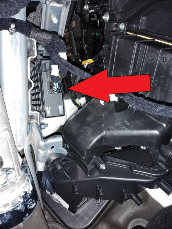

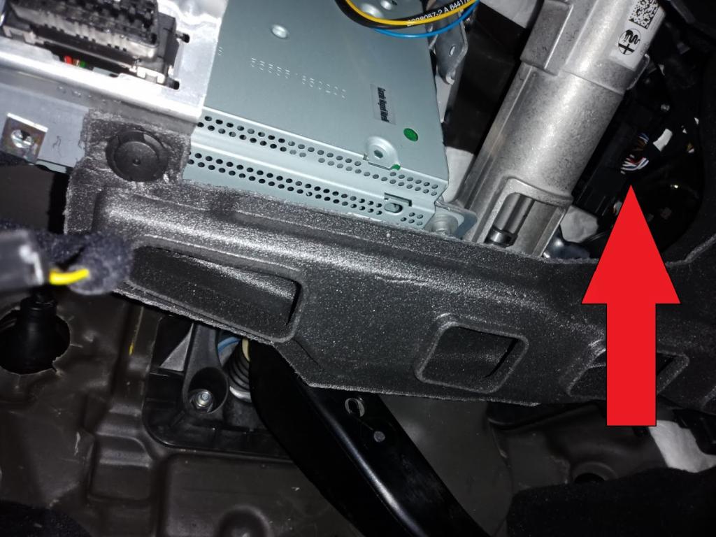

mam feedback od Cinka bo wlasnie montowal mój bypass w Stelvio. wyjal schowek na okulary i bez problemu siegnal lewa reka do wtyczek - po rozmowie z nim mam wrazenie ze jest nawet latwiej/szybciej niz w Giulii. tylko czy kazde Stelvio ma ten schowek? w Giulii trzeba miec ktorystam pakiet (chyba Convinience?)
dam Wam upate z własnego doświadczenia. w Stelvio wypiąć wtyczki z SGW masakra - mi zajęło ponad godzinę założenie bypassa, zdjęcie, wpięcie wtyczek i poskładanie wszystkiego kolejne 0.5h. przedramiona pociachane, ból wszystkiego od niewygodnej pozycji. chyba celowo w takim miejscu FCA zainstalowała bypass

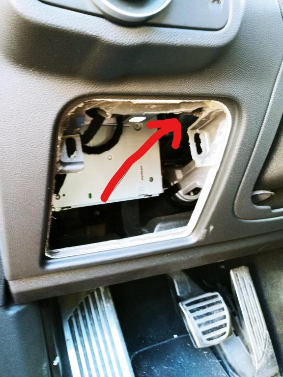

Tu macie jak to jest w Giulii:
Załącznik 264680Załącznik 264681Załącznik 264682
A tu jak w Stelvio:
Załącznik 264683Załącznik 264684

Czy moglibyście udzielić mi porady, gdzie mogę znaleźć SWG w moim aucie?
Ściągnąłem Stelvio ze Stanów, niestety dotarło ono do nas bez kluczyków.
Zleciłem otwarcie, dorobienie oraz zakodowanie nowych kluczyków do auta serwisowi.
Wyłożył się on niestety na ostatnim etapie ze względu na brak możliwości zlokalizowania tego nieszczęsnego modułu.
Gość szukał go w okolicach kolumny kierowniczej, panelu nawiewu, a także w schowku pasażera ( Kontakowałem się z ASO w tej sprawie).
Niestety bez skutku.

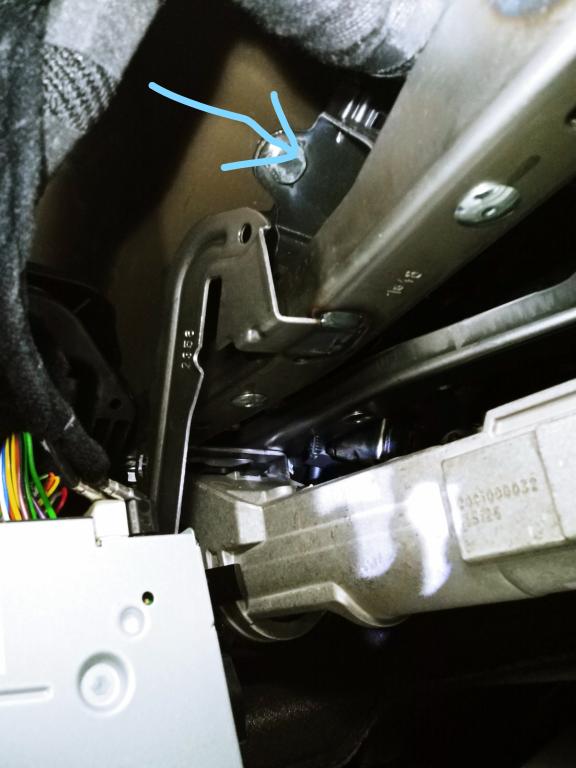

Czy ktoś ma może jakieś sugestie albo dostrzega ten moduł na załączonych zdjęciach?
Stelvio rocznik modelowy 2018, data produkcji 09.2017
Nie ja to robiłem, ale uzyskałem takie screeny.
Dostajesz się przez schowek koło kierownicy, ja opuściłem sobie na dół tam taka skrzynkę bezpieczników czy moduł jakiś większy na dół delikatnie i wtedy dostęp był lepszy choć nadal było ciężko.
Wysłane ze Stelvio
w USA SGW wprowadzono od daty produkcji z lutego 2018, w EU od kwietnia 2018. modele w usa 2018 były produkowane od połowy 2017 więc wiele z nich nie ma (tak samo jak ma radia 1ej generacji bo drugiej szły od końca listopada 2017)

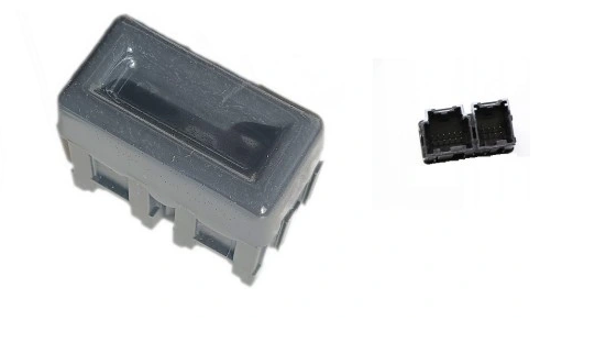

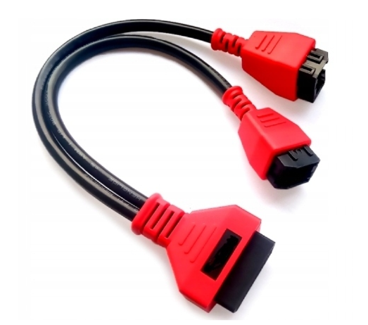

Ale w tym przypadku pod bypass. Na allegro widziałem , że są dwa rodzaje. Typ kostka i typ rozdzielacz z portem OBD? Jaka jest różnica miedzy nimi?
Załącznik 287517 , Załącznik 287516
