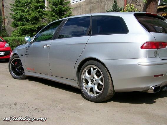

100lat temu owal , nierdzewka . 2,4 z przewierconym katem zeby puszke zostawic i tylko koncowy sport i diesel pieciocylindrowy warczał prawie jak boxer Subaru :)Załącznik 261060

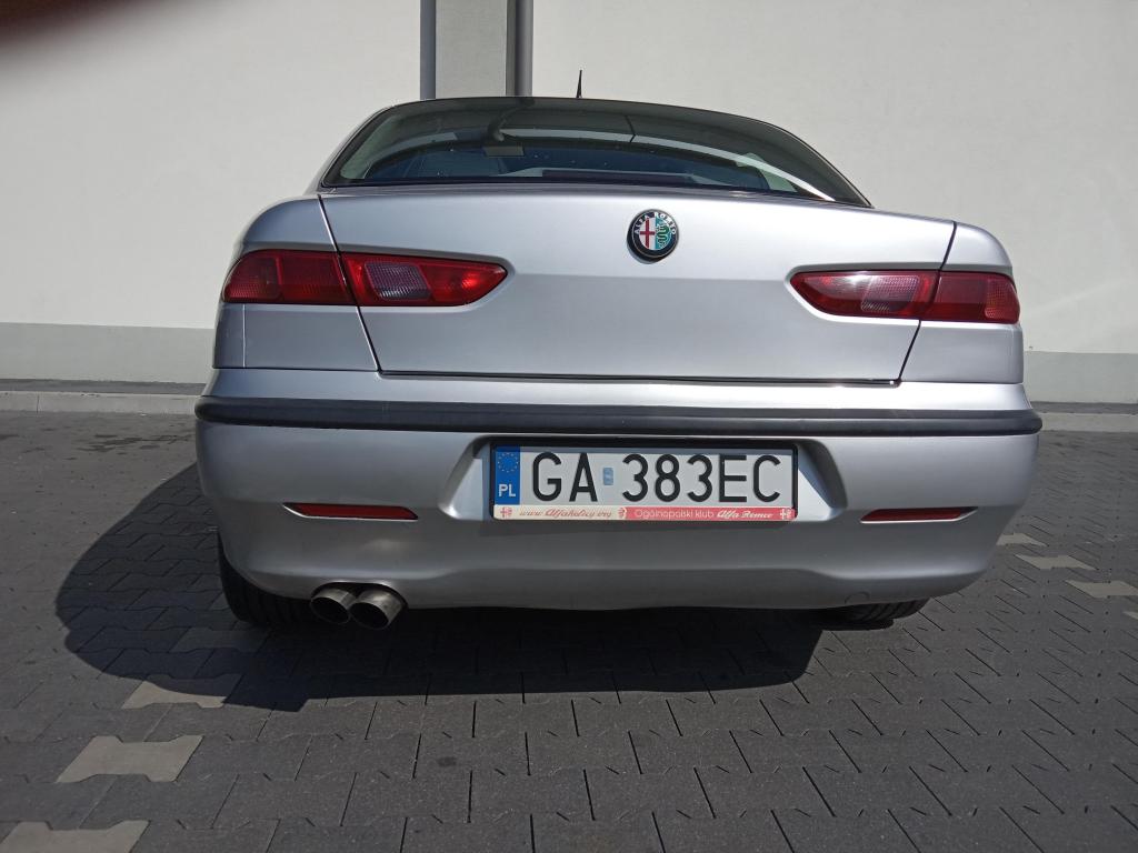

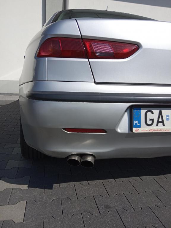

Załącznik 261858Załącznik 261859
Tłumik jakiś czas na aucie, zupełnie zapomniałem napisać co i jak. Jeśli chodzi o montaż to jest zamontowany delikatnie w dół i ukośnie w lewą stronę gdyż tak się mieścił,tłumikarz po odcięciu starego połączył bezpośrednio rurę z tłumikiem, a wiadomo uniwersalna puszka jest niższa, a wlot ma na środku więc puszka jest delikatnie uniesiona ku górze. Wydaje mi się że można by dać jakieś kolanko od wlotu dzięki któremu tłumik wisiał by niżej, ale gość stwierdził że juz tak kombinował i średnio zdawało to egzamin, więc jest jak jest. Z jednej strony wygląda to całkiem ok, ale mam pewien niedosyt. Myślę że można to jeszcze poprawić, może jeszcze pojade z tym do kogoś innego. Pozytywnie zaskoczyło mnie z kolei brzmienie, jest bardziej basowo,a jest to rzeczywiście zauważalne, tak w sam raz. Dodam że nie mam kata i środkowego tłumika ,a ten RM Motors jest tłumikiem przelotowym.
no akurat ten efekt na bok mi sie nie podoba osobiscie ale ty tym jezdzisz...
A mnie się podoba.
W sumie jest nawet spoko, ale myślę że jeszcze to skoryguje
no średnio to wygląda...
