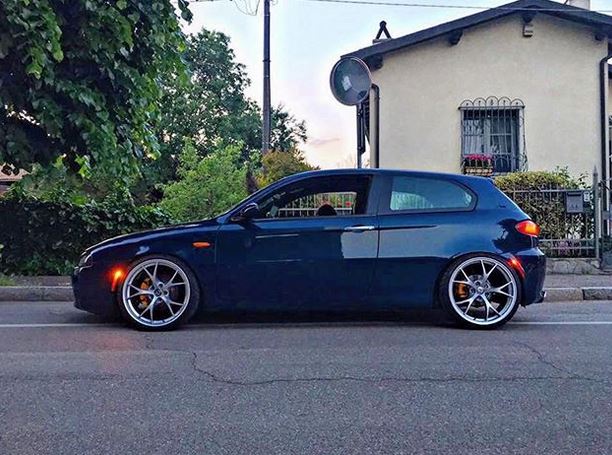

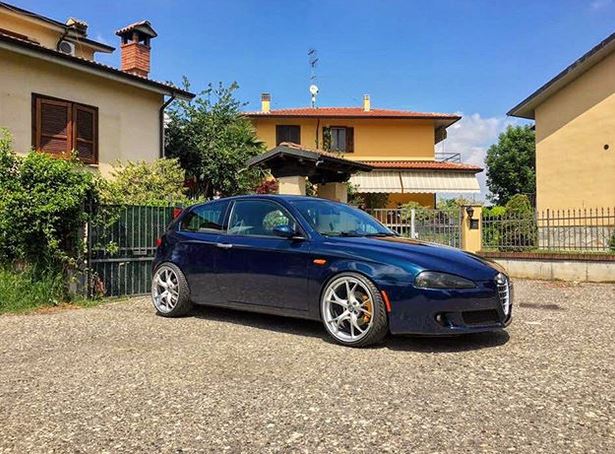

Wejdą, kwestia parametrów. Tutaj kolega ma z Giulii, więc jeszcze doszły dystanse zmieniające rozstaw. Na instagramie nazywa się ds147_rsic6. Za jakiś czas być może uda mi się przymierzyć to podeślę. W przedlifcie różnica jest kilku miimetrów na niekorzyść, więc jakieś mniejsze ET i byłoby to samo

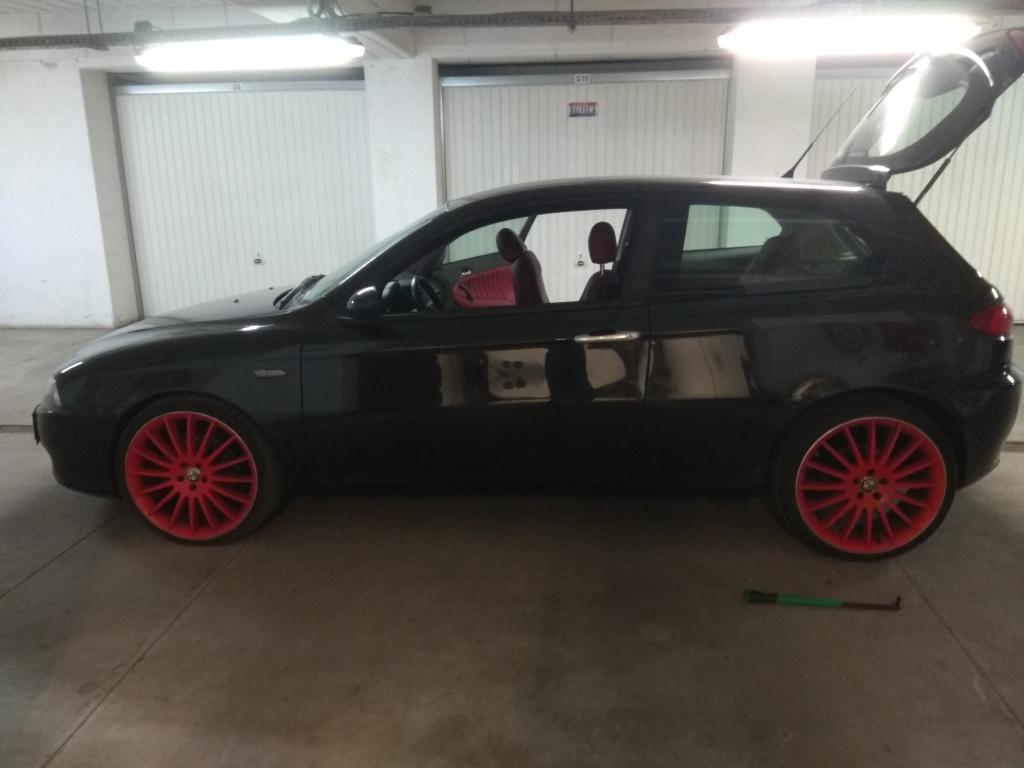

Mam 147 LIFT na 19", wygląda to tak, felgi 5x98 8 " .
Załącznik 261510
Powiem, że aż jestem zdziwiony jak się na tym dobrze jeździ.
Zawias obniżony na czerwonych einbachach.
