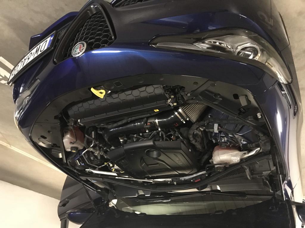

Cześć wszystkim,
chwale się i polecam:
Osłona 1 - 50532380 przód
Osłona 2 - 50541250 boczna
Osłona 3 - 50541251 boczna
Śrubkoklipsy 8 sztuk -51834606
całość ok. 250 zł z rabatem 10% w ASO, czas montażu 3 minuty.

Hmm... bardzo ładnie wypełnia komorę :) Zastanawia mnie jednak dlaczego nie ma takich osłon w standardzie :D
Plusem rozwiązania ma prawdopodobnie być zapewnienie docisku całej uszczelki maski i nie syfienie się tak komory silnika
O, brawo za pomysł. Zainspirowałem się. Tak powinno być od nowości pod tą maską.

dobra robota,
ciekawe, co kierowało producentem, że w Q są, a w innych nie?
pewnie oszczędności?
mała rzecz a cieszy (pewnie)
Fajnie tylko zdjęcie trzeba było zrobić normalnie to by lepiej było widać efekt
W Q na tych osłonach są jeszcze naklejki. Z lewej od zamka w kwadraciku żółte ostrzeżenie przed wentylatorem chłodnicy, po prawej specyfikacja czynnika klimy (inna niż w veloce), po bokach info o reflektorach (1%) po obu stronach.
Muszę sprawdzić, czy można je dokupić osobno.
Jak zakłada się do veloce te osłony, to nomen omen zasłania się naklejkę od klimy i dwie od świateł. Ostrzeżenie jest głębiej na chłodnicy.
Wysłane z mojego SM-A605FN przy użyciu Tapatalka
Mam zdjecie na komputerze odwrócone normalnie - ładuje przez forumowy uploader i się obraca. Odnośnie naklejek to osłona jest całkowicie zdejmowalna :D

[MENTION=57123]moosiak[/MENTION] - dzięki za podsunięcie pomysłu. Zrobione i wygląda o niebo lepiej. Cena 250 zł plus 3 minuty roboty.
