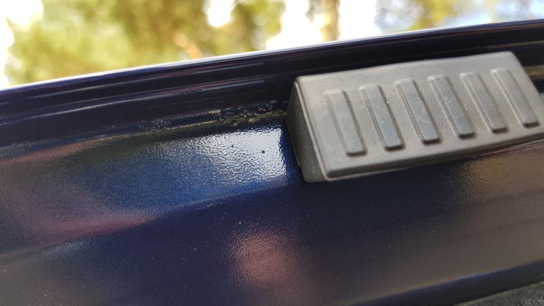

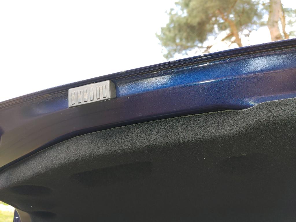

Czy są na forum użytkownicy, którym rdzewieje klapa bagażnika?
Giulię mam od nowości, z przebiegiem 30 tys. km z hakiem :)
W jakich warunkach użytkujesz i garażujesz samochód? Czy klapa była wcześniej naprawiana blacharsko?
Klapa nie była nigdy naprawiana. Samochód jest eksploatowany w normalnych warunkach. Nie dziwiłbym się tak bardzo korozji, gdybym miał poczucie użytkowania go w warunkach temu sprzyjających. Jestem rozczarowany jak na ponad 2 letni samochód, dlatego pozwoliłem sobie na założenie tematu celem rozeznania czy jestem z tym problemem jedynym użytkownikiem.
Rdzę dostrzegli Panowie ze studia car detailingu, którzy opiekują się w tej materii moim samochodem. Po myciu wszystkie wnęki i szczeliny są zawsze wycierane do sucha ręcznikiem z mikrofibry.
O ile się nie mylę, gwarancja na perforację wynosi 8 lat. Na Twoim miejscu żądałbym naprawy lub wymiany klapy na nową.
Dziwi mnie ta rdza, oglądając na youtube film z linii produkcyjnej AR zauważyłem, że karoseria przechodzi kąpiel w roztworze, który prawdopodobnie pełni rolę warstwy antykorozyjnej.
tomand, dziękuję za ten link. Zgłoszę się do ASO, ale nie jestem zachwycony widmem powtórnego malowania czy też wymiany elementu w 2 letnim samochodzie i związaną z tym stratą czasu. Rozczarowujące.

Toma, mierzyłeś grubość lakieru, sprawdzałeś czy śruby mocujące klapę nie były odkręcane? Zdarzają się tego typu historie, ale niekoniecznie taka przytrafiła się tobie. Z korozją na klapie jest coś na rzeczy. Klapa nominał, nic nie ruszane, malowane etc.
Załącznik 262570
Co do korozji, to być może jest to jakaś wada technologiczna, trzeba pamiętać, że część elementów karoserii jest z "amelinium" a część to pewnie stalowa blacha (być może klapa bagażnika).

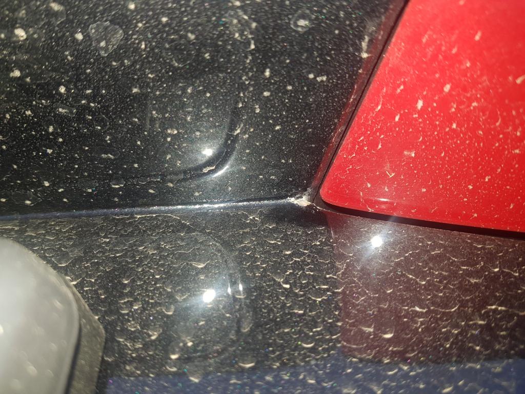

Ja zauważyłem w nowym aucie (pierwsze zdjęcie) zaraz po zakupie purchle po wewnętrznej stronie klapy, przy rancie. Nie byłem pewny czy to jakieś zanieczyszczenie pod lakierem czy korozja, ale po ok. roku tych purchelków niestety przybyło i jest to ewidentnie jakaś wada w przygotowaniu elementu przed lakierowaniem. Aktualnie auto 1,5 roku, 12000 km przebiegu ( 2-gie zdjęcie) i jest garażowane. Załącznik 280930Załącznik 280931
