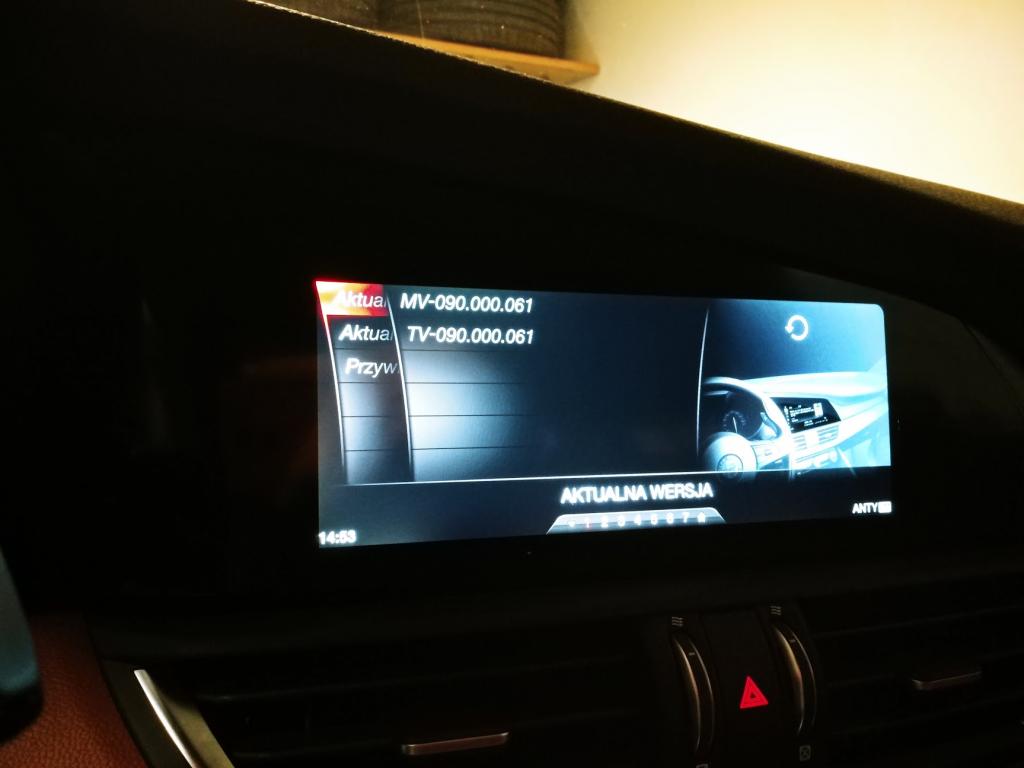

Mam takie pytanko do kolegów, którzy aktualizowali. Posiadam wersje jak na załączonym zdjęciu. Jakieś wymierne zmiany po zmianie na ten nowy soft?
Załącznik 265777
potencjalne poprawki o których pisałem. ja różnic nie zauważyłem narazie
A wyłącza w końcu to radio po otwarciu drzwi i przerzuceniu rozmowy na telefon? Bo u mnie nie
W moim stelvio przełącza na słuchawke po wyłączeniu silnika i otwarciu drzwi, przy wer. MV085.
