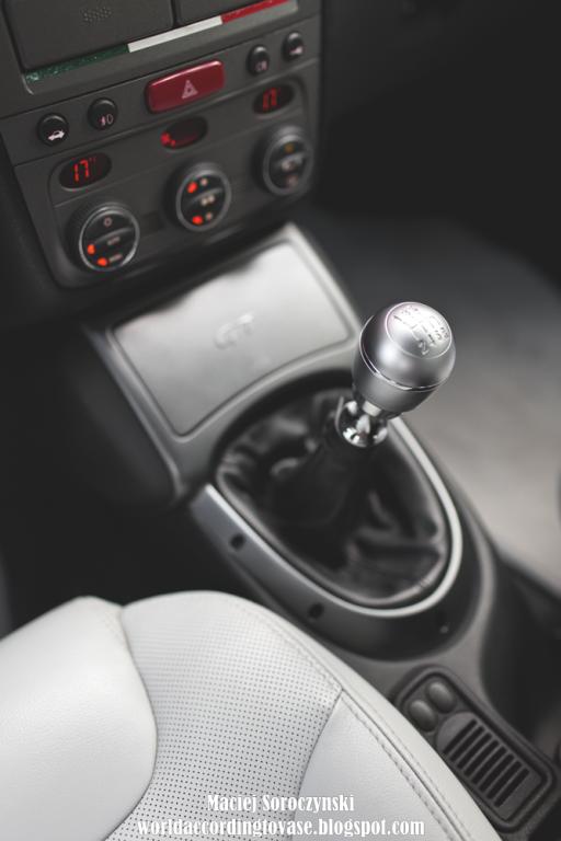

Czy ktoś wie jak zdjąć gałkę biegów z drążką od skrzyni 6 biegowej z tylnym podnoszonym wstecznym?
Gałka jest na wcisk czy odkręcana? Prosze o pomoc bo chce wymienić ale nie wiem jak się do tego zabrać
Gałka jak na zdjęciu:

Ten model powinien być gwintowany o ile to oryginał Q2.
Ok, dziekuję... na 99,9% oryginał dlatego będę odkręcał i zobaczymy czy wyjście
to oryginał
zmieniałem na nową u siebie swego czasu, żeby się z tym nie siłować - wziąłem lutownicę i ją po prostu zniszczyłem
nie chciałem uzywac brzeszczota żeby nie pylić we wnętrzu - było dość zadbane :D

No to lekko chyba nie będzie po tym co napisałeś. Wczoraj próbowałem zdjąć ta gałke ale nie udało mi się.
Przekręciłiłem dwa obroty w prawo, a potem w lewo i nalej nie mogę...
Kręce w lewo i max opór, nie idzie dalej to samo w prawo... dlatego odpuściłem
Boje się że urwę te cały drążek ... Ni ewiem czy to jest możliwe przy wykręcaniu gałki ale w tym wypadku chyba jest :-(

tak jest gwint który się niszczy przy próbie odkręcania, wątpię żebyś ją odkręcił be zniszczenia gwintu
na wcisk chyba nie założysz na gwint...
330? płaciłem 300zł wiele lat temu, mało zdrożała, kup oryginał i nie psuj samochodu...

Podgrzej gałkę opalarką lub suszarką mocno od spodu. Wówczas plastik zmięknie i odkręcisz ją np kluczem do rur albo innymi kombinerkami itp. O lewarek metalowy nie musisz się wówczas martwic bo on siedzi dość mocno a jak plastik gałki zmięknie to nawet zrywając gałkę, w końcu się jej pozbędziesz, nawet rozdłubując resztę właśnie narzędziami.
gwint gałki się łamie i zakleszcza przy odkręcaniu, odkręcenie jej bez zniszczenia gwintu gałki jest niemożliwe
jak podgrzeje i będzie odkręcał kluczem do rur to i tak ją zniszczy - a chciał nie niszczyć
jak nie chcesz wydawać teraz 300zł to poczekaj miesiąc i zrób to za miesiąc - to jest naprawdę ładny element wnętrza GT

Pozwoliłem sobie napisać do Aso która te gałki sprzedaje i napisali mi:
Gałka nie jest na gwint ( wkręcana ) tylko na klin jej demontaż polega na stanowczym ale z czuciem wyszarpaniu, jeżeli wcześniej nie wykonywał Pan takiej czynności zalecam kontakt z warsztatem samochodowym, istnieje możliwość uszkodzenia.
W odpowiedzi napisałem że gałka o numerze 55349673 posiada gwint (screen) na to oni dalej że gwinu nie ma i jest na wcisk.
Inne Aso mi napisało ( też ma te gałki w swojej ofercie) że:
Prawdopodobnie na "zaskok" czyli trzeba mocniej pociągnąć przy demontażu i mocniej pchnąć czy montażu.
Oni tam gwintu nie widzą :-)
Ja nie mogę :-) Dzisiaj odbieram tą gałkę którą zamówiłem (zamiennik) i wezmę jej wymiary czy będzie na 100% pasowała i z wielkim żalem ale będę topił, cioł i nie wiem co jeszcze ale usune to ustrojstwo bo jak już 4 razy wymieniałem gałkę biegów w innych autach tak w tym nigdy nie pomyślał bym że takie jaja mogą być :-)
To potwierdza, że w niektórych ASO siedzą teoretycy, którzy nie mają pojęcia o czym mówią/piszą. Na wieloklinie są gałki w zwykłych GT JTD. Ciekawe co by zrobili, gdyby podjechał klient na warsztat i chciał wymienić gałkę. Też by mechanicy szarpali do skutku?:)
Gałka fabrycznie jest wkręcana często na kleju do gwintów i być może dlatego masz z nią taki problem.

gwint jest w takiej gałce jak na zdjęciu niezależnie od tego czy to wersja Q2 czy nie (to był akurat Blackline III z taką właśnie gałką z gwintem wyjechał z fabryki)
panowie z ASO mogli nigdy w życiu nie widzieć takiej gałki a co dopiero ją demontować...

No i udało się :-))))))
Pokręciłem w lewo i w prawo i tak kilka ruchów w obydwie strony i za każdym razem coraz większe obroty i odpuściło... Gałka została odkręcona. Rzeczywiście jest gwint na trzpieniu a czy jest w gałce, trudno powiedzieć bo po odkręceniu mało co było go widać. Wysypało się trochę starego, zeschłego kleju. Oczyściłem trzpień ze starego kleju i nakręciłem gałkę którą zakupiłem (zamiennik) za 49pln i trzyma się bardzo mocno i ładnie wygląda wiec problem zażegnany :-)
wysypał się połamany gwint
problem jest nie z powodu kleju do gwintu tylko różnych materiałów - gwint metalowego drążka "tnie" gwint plastikowej (bo metalizowana z zewnątrz gałka w środku jest plastikowa
co ładnie widać na zdjęciach gałki z której warstwa złazi)
gałka jest jednorazowa, nie da się jej odkręcić bez zniszczenia co najmniej gwintu
