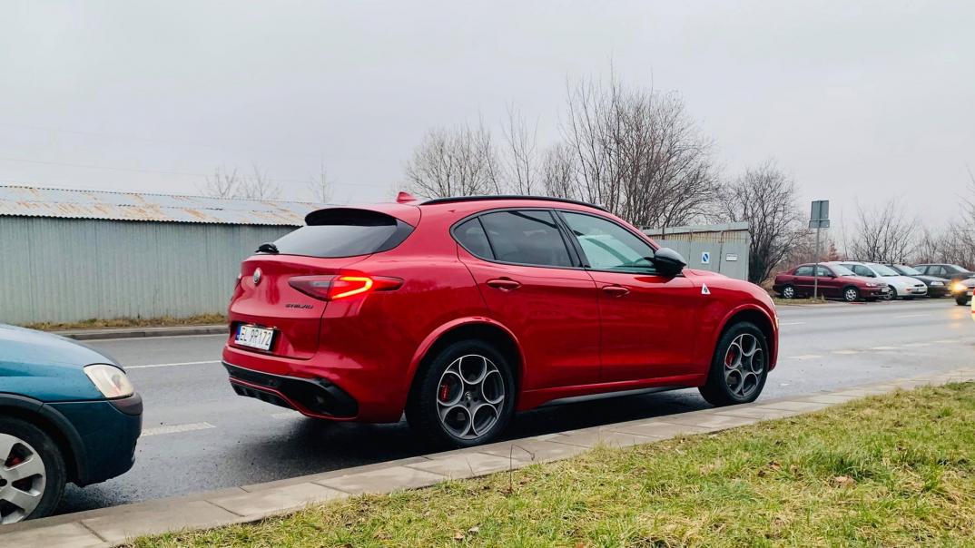

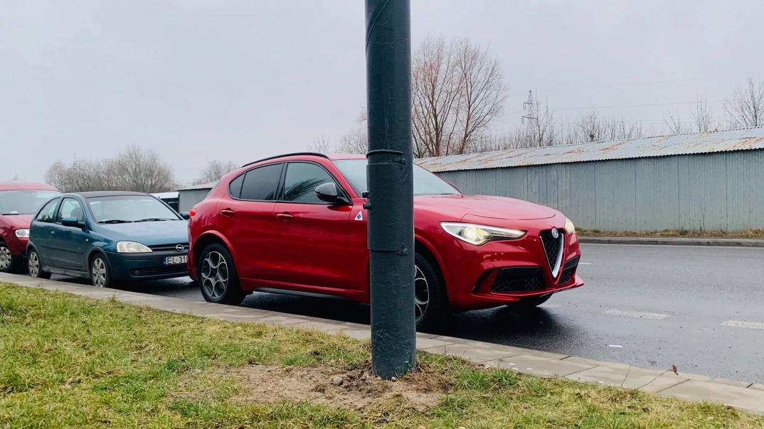

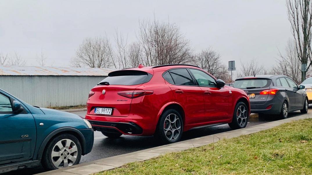

[MENTION=83933]McStadt[/MENTION] dzięki za linka, jestem już na finiszu przeróbek na QV line :)
Tak to na razie wygląda, brakuje wydechu, dystansów tylnych na koła i oczywiście felg, na wiosnę pewnie z letnimi oponami wejdą :)
Pozostanie tylko maska :p ale są strasznie drogie hahahaha
Załącznik 266134Załącznik 266135Załącznik 266136Załącznik 266137
Wygląda świetnie! To lakier Alfa Rosso? Boki nadkoli lakierowałeś?
Większość części to używki, niektórych nie mogłem znaleźć więc poszły nowe.
Co do lakieru, jest to podstawowy czerwony, lakierowane były zderzaki, progi oraz nadkola.
[MENTION=80719]marekkoczta[/MENTION] trafiłem dobre okazje za zderzaki w bardzo dobrym stanie :) wyszło lepiej niż w serwisie :)
Ok coś takiego jeszcze rozumiem, wygląda ok, ale tego Portugalczyka to jakoś nie kumam. W sumie człowiek pozytywnie zakręcony, ale tyle co koleś wpakował kasy to szok. Ogólnie to mam mieszane uczucia do takich przeróbek, to trochę tak wygląda jak udawanie czegoś czym nie jest, trochę w stylu chciałbym ale mnie nie stać... W sumie to czym to się różni od Mpower na E36 1,6?
Udawanie hmmm można tak to nazwać, chociaż ja bym powiedział inaczej. Po prostu podoba mi się "bardziej sportowy" wygląd, na początku plan był tylko na modyfikacje wydechu, jako że chciałem 4 rurki to pomysł na zderzak tylny od QV ale jak obejrzałem projekt tego Fabio spodobał mi się :) ....
niestety sam tylny zderzak by nie pasował trzeba było zmieniać nadkola itd....

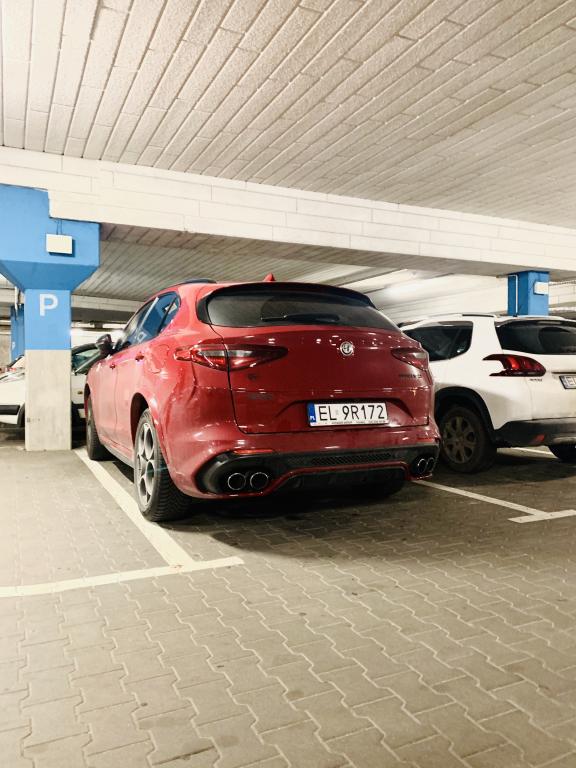

Wydech od Qv już siedzi :)
Załącznik 266447
Na wiosnę najprawdopodobniej założę felgi i dorzucę dystanse.
Prosper, z tyłu wszystko bez problemu, bebechy przepięte ze starego zderzaka. Natomiast jeżeli chodzi o przód, bebechy oryginalne natomiast nie pasowało scudetto oraz klapki spryskiwaczy (musiałem je dokupić ponieważ zderzak kupiłem bez nich).

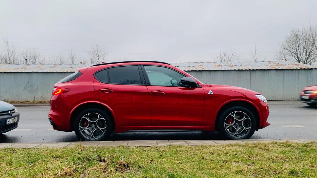

Felgi na lato. Tak teraz to wygląda.
Załącznik 267621
Wisienka na torcie ; ) Koniczynka jest naklejona, czy też cały błotnik wymieniony? (Q mają ten znaczek bodajże wytłoczony)...
miejsce na znaczek tłoczone jest tylko w giulii Q
