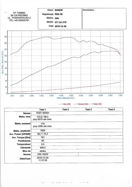

Dlaczego.....Załącznik 264927
Zdejmij głowice lub jakiś endoskop to zobaczysz dlaczego. Na 90% nagar na zaworach, problem praktycznie każdego silnika z wtryskiem bezpośrednim. Z czasem koniki uciekają.
Jaki przebieg?
Głowica była robiona jakieś 4k km , i wiele innych rzeczy .Przebieg 166k ale kto wie... Już nic nie stukało i nie pukało :D wiec auto pojechało na hamownie.:suicide:

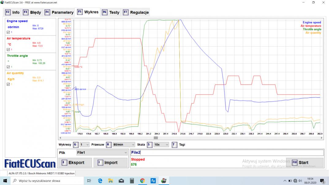

Zero błędów ,korekty dawno nie sprawdzałem już, przepływka czyszczona nowa marki MAGNETI MARELLI .Na razie na nowym laptopie ma problem z pomiarami w czasie rzeczywistym.
Kicha z laptopem ,zainstalowałem car scanner ,wyczytałem że bierzesz dane z tej apki,co proponujesz sprawdzić na początku i jak bo dopiero ogarniam aplikacje.Rozrząd sprawdzony blokady siadają ,kompresja w tygodniu szybciej nie da się.
Na początek sprawdziłbym temperatury silnika i powietrza czy czujniki są ok. , Nastepnie korekty długo i krotkoterminowe przy częściowym obciążeniu (kiedy jeszcze sondy lambda są zczytywane) i korekty na pełnym obciążeniu. Najlepiej jakbyś porobił screeny.
Ew. wykresy pracy sond lambda, przepływomierza, ciśnenia paliwa w układzie.

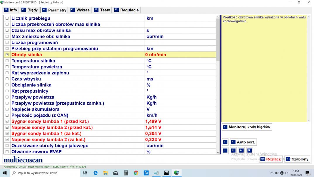

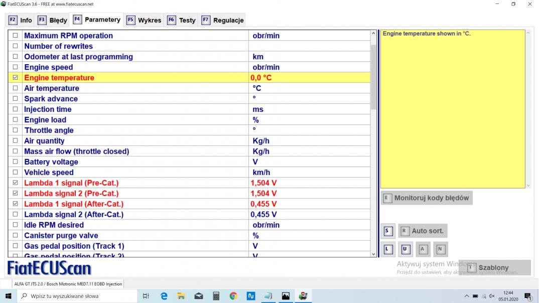

Parę zrzutów:zimny napięcie sond Załącznik 265092
ciepły nap. sondZałącznik 265093

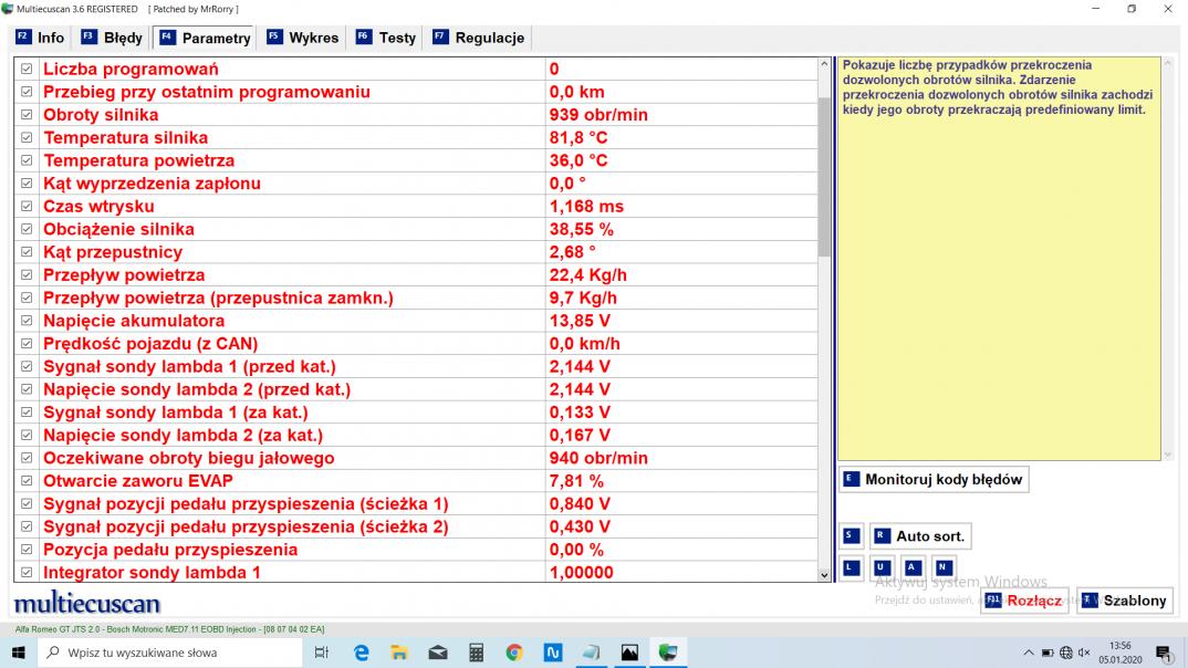

ciepły silnikZałącznik 265094

Powiem tak, ja osobiście mogę Ci jedynie pomóc zgrubnie w ocenie tych parametrów bo nie posiadam osobiście silnika 2.0 JTS i nie miałem z nim za dużo do czynienia.
Widać, że korekty nieco na minus ale jeszcze w normie, na moje oko wartości przepływu powietrza na biegu jałowym trochę za duże ale to jest jedynie moja subiektywna ocena i najlepiej żeby ktoś się do tego odniósł. Jeżeli wartości przepływu rzeczywiście są nieprawidłowe a przepływka na pewno dobra to sugerowałbym coś z rozrządem.
Jeżeli chodzi o wartości korekt to powinieneś pokazać to na wykresach jak zmieniają się w czasie jazdy, może dadzą one podpowiedź czy problem występuje w całym zakresie obrotów czy tylko w cześć (np. po przełączeniu wariatora). Co jeszcze mi przychodzi na myśl: pisałeś że przepływka nowa ale sprawdź jaki jest maksymalny przepływ np. przy odcince na postoju (wykres w funkcji obrotów) może trafił się wadliwy.
A poza tym tym to jak masz możliwość to sprawdź czy rozrząd jest dobrze ustawiony, wariator czy się przełącza (nie wiem może nie dociśnięta kostka albo uszkodzony/przygnieciony przewód itp) oraz skoro wymieniałeś wałki to czy na pewno są właściwe i nie pozamieniane bo takie cuda też się zdarzają żeby wykluczyć jak najwięcej rzeczy, tyle mi na razie do głowy przychodzi.

inna przepływkaZałącznik 265216
Jaka tam jest wartość max? - nie widać na rysunku.

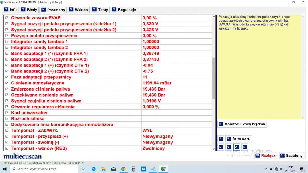

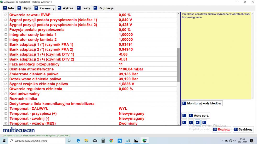

Co jeszcze udało mi się wyłapać z poprzednich screenów to że masz zawyżone ciśnienie atmosferyczne - pokazało Ci ponad 1100 mbar na ciepłym silniku (nie wiem gdzie mieszkasz i jakie było wtedy ciśnienie ale zdaje się że mimo wszystko jest za duże), więc czujnik ciśnienia masz do sprawdzenia ale podmiany na inny. Myślę że na tej podstawie obliczany jest również przepływ powietrza więc możliwe że stąd też zawyżone przepływy.

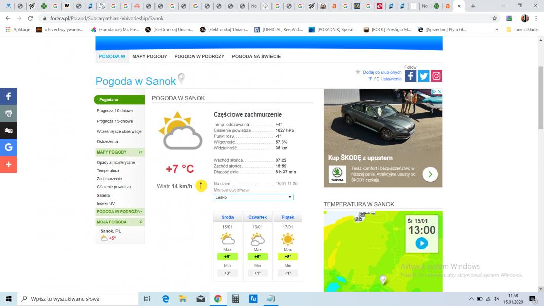

278-668 m n.p.m. w niedziele zrobię telefonem korekty jak pogoda pozwoli ,a poszarpany przepływ co może oznaczać? gdzie ten czujnik jest?
Nie wiem ale jak testawałeś wcześniejszy przepływomierz to nie było żadnych uskoków. Czujnik ciśnienia może być wymienny albo na stałe w sterowniku silnika, nie mam pojęcia gdzie. Ale zanim zaczniesz z nim coś działać to sprawdź go jeszcze raz na wykresie jakie są wskazania, czy rzeczywiście są duże rozbieżności w stosunku do oczekiwanego ciśnienia w Twojej okolicy.

masz racje z tym ciśnieniem muszę sprawdzić .ale sprawdzając stare zrzuty to jest około 999,95-1036.5 tylko na tym jednym było 1100.Na podmienionej przepływce silnik po rozuchu dostał parkinsona może dla tego taki wykres,sprawdzę jeszcze raz.
Nie bardzo mam czas na pomiary,ale sprawdziłem dzisiaj ciśnienie na zimnym silnkiu Załącznik 265358 Załącznik 265359
