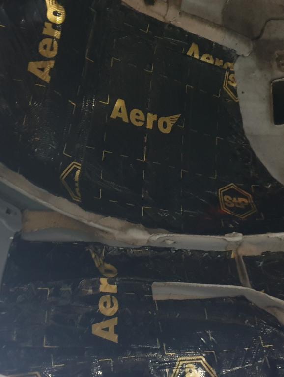

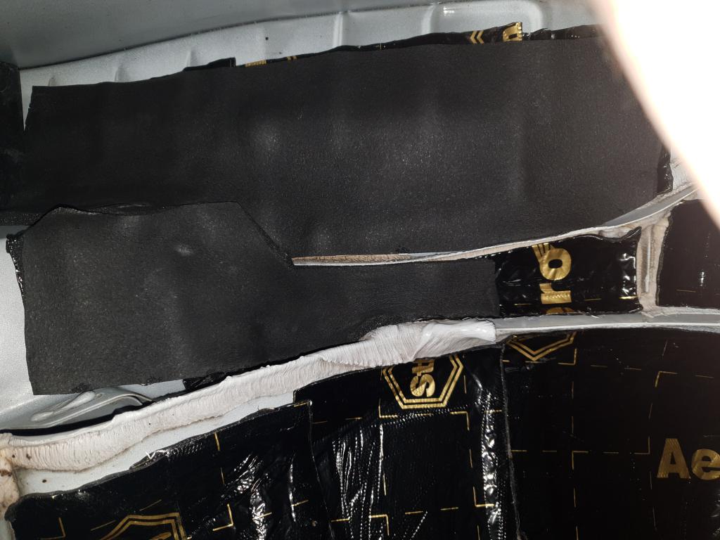

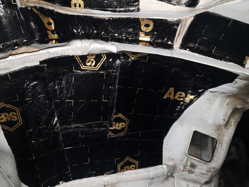

z tymi kilogramami to nie przesadzaj maty typu STP Gold w wersji AERo są naprawdę lekkie i robią robotę- wiem bo robiłem ścianę gordziową od zewnątrz w Giulietciei nadkola przednie - meega poprawa była. w Stelvio problemem są uszczelki i lusterka.
Załącznik 265630Załącznik 265631Załącznik 265632
na nadkola plastikowe i ścianę grodziową poszły poszły łącznie 4 maty 75 x 50 cm - przy masie 3 kg na m2 -jak podaje producent. Do tego pianka 10 mm ale to lekka jak piórko. moim zdaniem robota tymi matami i ich łaczna masa jest pomijalna naprawdę to nie to samo co maty bitumiczne.

W giulietcie była odczuwalna różnica- mniej szumów od koło bo tam przednie błotniki to jedno wielkie pudło rezonansowe w ogromnymi otworami łączącymi nadkola z komorą silnika.
Zrobione było: 1. Maska 2. nadkola plastikowe przód 3. ściana grodziowa od zewnątrz na wysokości kół, 4. boczki drzwi przednich plus całkowite zaślepienie otworów technologicznych lusterek bocznych.
materiał : 1. Maty butylowe STP AERO Gold plus pianka STP 10 mm
