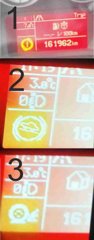

Posiadam samochód Alfa Romeo Mito zaświeciły się kontrolki, czy ktoś z forumowiczów wie co one oznaczają. Nigdzie w instrukcji nie ma ich opisu. Przynajmniej mi się nie udało znaleźć.

Prawdopodobny problem z ABS - bez podłączenia pod MES-a lub AlfaOBD nie będziesz wiedział co dokładnie. Można spróbować odłączyć klemę na 10 min , jeżeli po podłączeniu dalej się będą świecić to trzeba sprawdzać. Kontroli dotyczą Hillholder i EBD i czasami problem może wynikać ze złego działania któregoś z czujników ABS przy kołach.
Dzień dobry. Stałem się posiadaczem nie najmłodszej ale pięknej czerwonej Mito. I wszystko super oprócz jednego. Na desce na wyświetlaczu w jego dolnym lewym rogu, pojawił się symbol (pomarańczowy) trójkąta z wykrzyknikiem, oprócz tego nic innego nie świeci. Jak sprawdzić co to może być, albo co jest przyczyną? Proszę o pomoc.

Instrukcje mam ale problem w tym że cała reszta tam opisywana działa. Może wpływ na to ma długo dołączony akumulator?
Więc tak po wykonaniu wszystkich zaleceń Waszych, dziś pokazała się kontrolka przypominająca stoper. Kółko z trzema wypustkami na górze i jedna na dole. Jest ona na wtswietlaczu, zaraz obok symbolu dystrybutora paliwa. W instrukcji nie znalazłem info na ten temat. Czy ktoś wie o co chodzi?
No to dziś troszkę czyscilem komorę silnika. Między innymi odpialem aku na chwilę. Po ponownym uruchomieniu okazało sie że kontrolki trójkąta nie ma. Niestety w momencie włączenia świateł długich powróciła. Macie może pomysły na rozwiązanie? Światła długie są rzecz jasna.

Zostawię wynik mojej naprawy, może komuś się przyda. Mito z 2009 roku, na wyświetlaczu symbol żółtego trójkąta z wykrzyknikiem, poza tym brak innych kontrolek opisanych w instrukcji. Komputer wyrzuca błąd ciągły z kodami B1067 oraz P0523. Dopiero później zauważyłem, że na zapłonie i teście zegarów, nie pojawia się kontrolka niskiego ciśnienia oleju. Rozwiązanie - wymiana czujnika ciśnienia oleju w okolicy jego filtra. Błędów brak. Wesołych świąt:)

Czy ktos wie co oznacza ikona dystrybutora i stopera?
W baku ponad polowa zbiornika. Blad pojawil sie po naprawie peknietych przewodów w klapie bagaznika.
W instrukcji brak informacji o stoperze. Paliwo jest wiec to cos innego.
