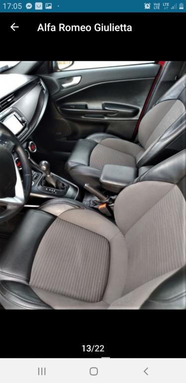

Załącznik 266739
Zdjęcie z internatu foteli które kupiłem.

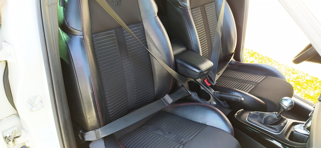

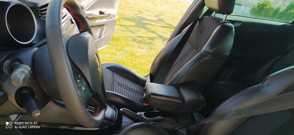

Poniżej na zdjęciach udowadniam Ci, że się da.

Natomiast poniżej fotki będące dowodem na to, że się da i to bez żadnej rzeźby. Finalnie jedyna różnica to podłokietnik.
Na zdjęciach fotele celowo tak ustawione by było widać do którego fotela przykręcony jest podłokietnik.

Fotele zamontowane, siedziska przełożone wszystko pasuje. Czas przełożenia siedzisk ponad 2 godziny. Montaż, demontaż foteli około 2 godzin w 2 osoby. Minimum narzędzi, podstawowe umiejętności.
Korzyść wizualna, fotele wygodniejsze. Podłokietnik nie przeszkadza i nie wygląda głupio.
Jestem zadowolony. Dziękuję za pomoc.
