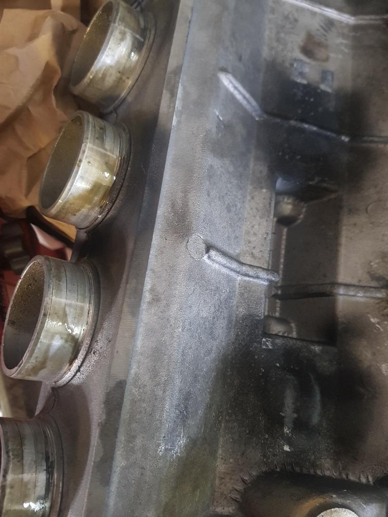

Witam czym może być spowodowany czarny nalot przy gumie jednym z baranów? Przy innych nie ma A przy jednym jest , wcześniej wyczyscilem to miejsce i znowu się pojawiło. Nieszczelność?

Wrzuć jakieś foto

Tak to wyglądahttps://www.forum.alfaholicy.org/ima...020/03/148.jpg

Wygląda ewidentnie na nieszczelność

Czyli szukać gumy ?
Najlepiej to najpierw ściągnąć kolektor bo równie dobrze może gdzieś być delikatnie pęknięty.

Gdzieś kiedyś ktoś tu pisał że to wina opasek zaciskowych , które po latach puszczają.
Na poczatek wymień opaske/opaski na nową. Tylko , że ponoć chłopaki zakładają zwykłe skręcane i potem jakoś kamuflują te śruby żeby nie szpeciły koletktora

Panowie A tak pomijajac te gumy , skąd czarny nalot w kolektorze ?

Na szybko przejrzałem neta i faktycznie takich dużych średnic nie znalazłem. Choć myślę że jest to do znalezienia. Odnośnie czarnego nalotu to nie spotkałem się z tym. Sprawdź szczelność kolektora, wymień obejmy i wtedy zobaczysz czy nalot wraca. Nie wiem, ale nie koniecznie musi to być z kolektora.
Ewentualnie z pod czego może tam sadzić? Wcześniej czyscilem i pojawiło się W tym samym miejscu...

Ewentualnie zmierz sobie kompresję na tym cylindrze , bo nie mówię ,że tak jest .... ale jak się sadza osadza to od wysokiej temp.
A na dolocie to tylko przez nieszczelny zawór albo wypalone gniazdo może sadzić ,
zamiast podczas zapłonu zostać wszystko w cylindrze gorące gazy wypychane są w dolot
Nie. Sprawdź sprężanie. Jak na którymś garze będzie za mało to próba olejowa. Dopiero wtedy będziesz wiedział czy i co robić.
Dziś sprawdzone zostało sprezanie i na każdym cylindrze po 12-13 więc wydaje się ok , nalot zbiera się od dołu pokrywy tak jak na foto . Mechanik po pracy silnika stwierdził że nie ma żadnych niepokojących dźwięków i przyczyna jest gdzie indziej. Mówił żeby zresetować komputer i odłączyć sonde i tak pojeździć i zobaczyć co się będzie działo. Zwrócił uwagę na brak kata i że tu by szukał przyczyny. [emoji52]https://www.forum.alfaholicy.org/ima...020/03/210.jpg

Wygląda jakby ze świec/cewek

Właśnie, jak od cewek.... dziwne. Z tym katalizatorem to słaba teoria. Nie rozumiem co on może mieć do rzeczy. A pod przednią pokrywą też tak masz? Jak nie to zamień świece i cewki między rzędami.
Pisałeś, że odma nie wali olejem, a rury od baranów całe zaolejone są na maxa???
