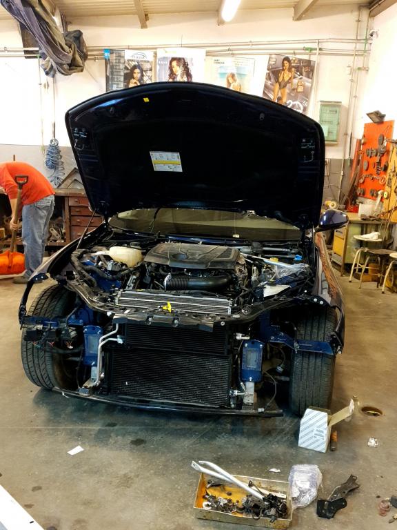

Skoro jesteście na etapie pasa przedniego, ktoś może zrobić zdjęcie chłodnicy wody (intercooler a)?
Wysłane z mojego SM-G973F przy użyciu Tapatalka
ale w jakim?- W Giulii IC nie ma osobnej chłodnicy tylko w Stelvio 280
najpierw masz chłodnice olejową potem klimy dopiero kolejne to wodne- nie zobaczysz bezpośrednio chłodnic wody.
Załącznik 268771
