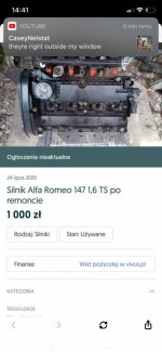

Wyjaśnię, oba silniki to 105km, tak mi się przynamniej wydaje. Mechanik mówił coś ze kolektor nie pasuje, stad dziwne wrażenie ze to jednak może 120km kupiłem. Sprzedawca zapewniał ze 105km. Są jakieś różnice w komputerze i ogolnie podłączeniu, wtyczkach etc.? Bo już trace siły do tego auta :)
W 120 widać od góry zawór od wariatora, tak najprościej na szybko.
Jeśli faktycznie kupiłeś 120 to nie ma opcji żeby to podłączyć. Kolektor nie ma z tym nic wspólnego
Wysłane z mojego MI 8 Lite przy użyciu Tapatalka
Masz możliwość zrobienia zdjęcia obydwu silników?
Aktualnie nie mam opcji zrobić zdjęcia, ale może znajdę z aukcji silnika to zaraz wyślę :)
Załącznik 273342 Tylko takie zdjęcie mam, żadnego innego nie robiłem nawet :/
