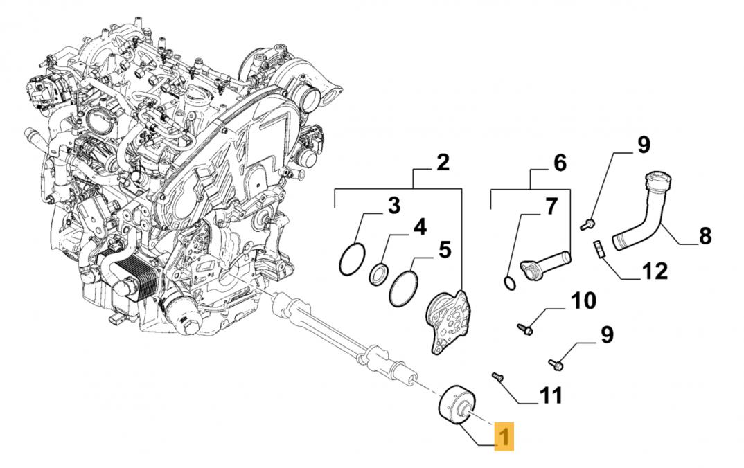

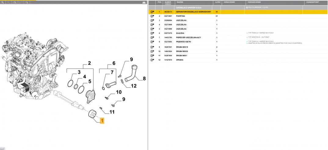

Myślę, że chodzi Ci o separator oleju nr OE 46338173 (cena w serwisie 148,61 netto) pozycja nr 1 na rysunku nazwa w katalogu separator/oddzielacz odśrodkowy.
Załącznik 273830

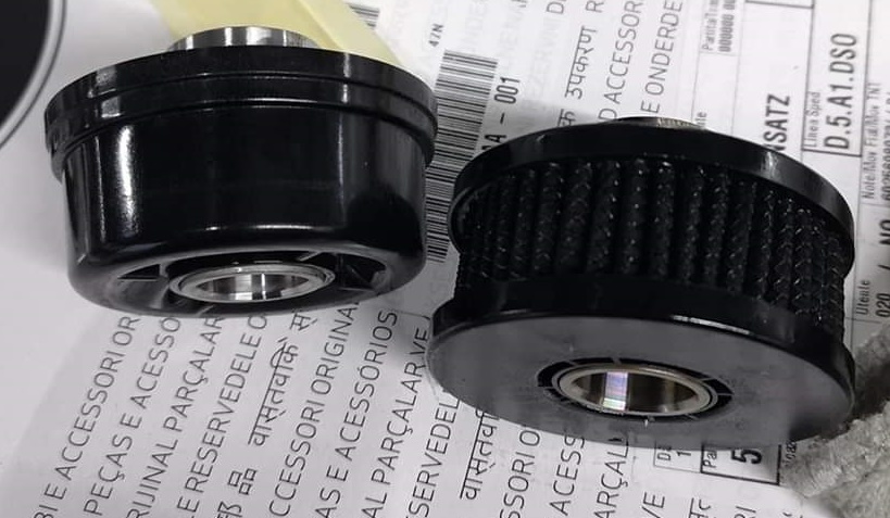

Na pewno odpowiada on za odseparowanie oleju z oparów ze skrzyni korbowej, przy jego nieprawidłowym działaniu pojawia się olej na wkładzie filtra powietrza. Prawdopodobnie w pierwszych wersjach był stosowany inny, który został później zmodyfikowany i zastąpiony tym nr który podałem. Jak chcesz abym Ci sprawdził dokładnie czy ten nr wychodzi po Twoim nr VIN to mi go prześlij, ten który wstawiłem jest sprawdzony po jakimś pierwszym lepszym VIN-ie z otomoto.
Tak wygląda stary i nowy typ filtra (zdjęcie zapożyczone z internetu)
Załącznik 273832
witaj,super o to mi chodzilo,podesle tobie vin na priv.wielkie dzieki .

Poniżej rysunek, łącznie z numerami części (chodzi o uszczelki które również należy wymienić na nowe)
Załącznik 273842
55266684 - 26,28 netto
55273898 - 9,50 netto
55273899 - 8,60 netto
no i wspomniany wcześniej filtr 46338173 - 148,61 netto
