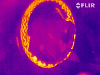

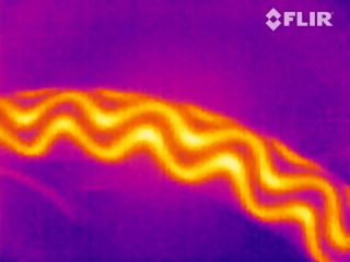

przeciez grzanie to luzno nawiniety jednolity drut grzewczy - na wersjach z prawdziwa skora (q) nawet widac jego przebieg. pewnie w okolicy ramion ze wzglegu na ksztalt bazy jest go mniej na cm2 do tego metalowe ramiona odbieraja czesc ciepla.
Tak to wygląda, jak grzeje:
Załącznik 275301
Załącznik 275302
U mnie jedynie w dolnej połowie i od wewnętrznej części kierownicy nie ma grzania, ale to nie przeszkadza aż tak bardzo.
kamera termowizyjna to coś czego muszę kiedyś też się dorobić, narazie termometr IR jakoś wystarczać musi. właśnie dokładnie o tym zygzaku pisałem w poście 14 - na kierach Q w pełej skórze widać lekko dokładnie ten przebieg

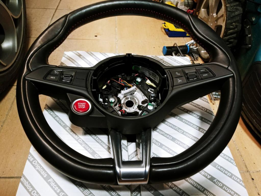

Przy okazji, mam ją do sprzedania, FVAT stan na 4+, mogę wysłać więcej fotek jak ktoś chce. Mogę zamontować, czy przełożyć przyciski z dawcy(stelvio/giulia bez/z ACC) (kontakt garage@stuff4car.com)
Czy funkcjonalność przycisku Hill Descent Control również jesteś w stanie przełożyć z kierownicy "dawcy" ?
Załącznik 275314
przekładka całego zestawu przycisków z dawcy - to jeden moduł
tyle czasu co człowiek stracił na szukanie kierownicy ze wszystkimi wymaganymi guziczkami... : )Cytat:
