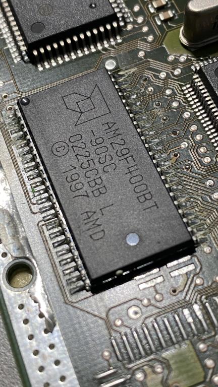

No i wydłubałem to ECU.https://www.forum.alfaholicy.org/Załącznik 275108
Załącznik 275109
Załącznik 275110
Na pierwszy rzut oka wszystko wydawało się OK. Jednak pod jakimś scalakiem sygnowanym znaczkiem AMD są widoczne oznaki korozji, a luty wyglądają nie za ciekawie.

Najprawdopodobniej tak. Dobrze ze kiedyś nabyłem jakaś tam wiedzę z lutowania w serwisie GSM. Lutownicę mam, z cienkim grotem, hota tez mam. Będę się bawił zaraz. Najpierw jednak indyk ze śliwka i bawimy się dalej :-) dzisiaj pójdę to podłączyć bo nie zasnę jak tego nie zrobię. Przynajmniej będę miał pewność ze to już nie ECU i sprawdzę zachowanie samochodu, komputera itp. No właśnie nikogo nie mam żeby ECU podmienić. Musiała by być 140 CF2 a takiej dawno już nie widziałem .
Dodano
ECU dostało nowe luty, fakt faktem, trochę to trudne było. Teraz tylko trzeba czekać na efekty.
Dodano part 2
Komunikacja po kablu jest bezproblemowa. Nie ma już błyskających błędów, przynajmniej już wiem ze to nie ECU, teraz standardowo trzeba sprawdzić bezpieczniki. Mógł komputer coś narobić i to kręcenie silnikiem po kilkanaście razy tez nie było mądre.

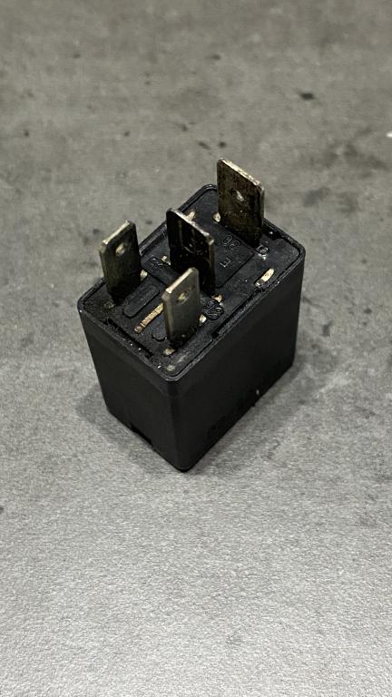

W moim przypadku padł czujnik położenia wałka rozrządu, rozrząd przestawił się o 1 ząbek i na domiar wszystkiego padł przekaźnik pompy paliwa, stąd problemy z rozruchem.
Jako ciekawostkę dodam, ze „szalejący” pedał gazu, to pierwsze oznaki wykończonego czujnika położenia wałka rozrządu, dopiero później zaczynają się problemy z odpalaniem samochodu.
Mój przykład jest idealnym przykładem tego jak 3 różne usterki nałożyły się na siebie praktycznie w jednym czasie.
Gdyby ktoś szukał przekaźnika pompy paliwa, to w moim CF2 jest on na podszybiu i wyglada tak jak na zdjęciach poniżej.
Za wszelkie podpowiedzi wszystkim dziękuje.
