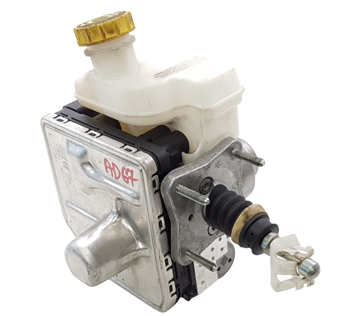

Witam,
mam taki problem z pedalem hamulca, że jest on luźny i i przy naciśnięciu najpierw wciska się tą częśc "luźną" i hamulec w ogóle nie reaguje , potem dochodzi do takiej mocnej blokady i lekkie naciśnięcie dalej nic nie daje i dopiero wciśnięcie z dużą siłą powodują nagłe ostre hamowanie.
W ogóle nie można hamować po trochu. Albo mocno albo wcale.
Stąd moje pytanie czy ktoś może wie, jak się nazywa ta część odpowiedzialna za tą sytuację , to chyba jakaś spinka ,czy linka jest uszkodzona ? Tylko jak się to fachowo nazywa ?
Może ktoś wie , lub ma schemat budowy hamulca.
Tam jest z tylu taki plastik zaczep i żeby go zdjąc trzeba mieć specjalny klucz , tak?
Ktoś wie jak ta część nazywa się fachowo ? I co to za klucz trzeba mieć by go włożyć ?
Wydaje mi się że u Ciebie tak jakby działał tylko układ backupowy hydrauliczny? Normalnie wcześniej ma działać brake by wire i on ma Ci symulować opór a sterować tłoczkami. Nie wiem czy masz coś nam też namotane przy pedale, nigdy się temu nie przyglądałem. Czy to może być krytyczny błąd w kompie też - np po zle przeprowadzonej procedurze wymiany klocków czy płynu? O ile kojarzę zeznania tych co tak zrobili, to musieli hamować na max i wtedy dopiero łapało, nie wiem czy mieli najpierw luz czy też opór.
Nie napisałeś coś tam narobił, czy wcześniej było tak samo od kupna, czy to jakiś rozbitek itp - takie rzeczy przydadzą się do gdybania/naprawy zdalnej - pomóź sobie pomóc :)
Samochód był po wypadku, ciężko mi powiedzieć, czy to działało jak przyjechał rozbity, Zjeżdżałem nim z lawety na hamulcu i chyba gdyby był problem przy hamowaniu przy tym zjeździe , to bym zapamiętał..
Teraz przy naprawie powypadkowej była wymieniona pompa abs i na jeździe próbnej zauważyłem ten opisany problem z hamulcem.
Mechanicy mówią, żeby dowiedzieć się o schemat budowy hamulca bo ten zaczep jest uszkodzony i kupić trzeba ten zaczep nowy.

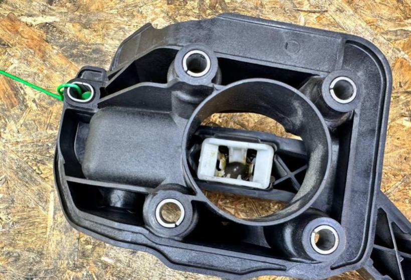

Tam chyba żadnego "łącznika" nie ma, jest po prostu pedał, jest także pompa, w katalogu nie ma dodatkowych elementów. Więc albo jest coś mechanicznie uszkodzone w pompie lub pedale hamulca, albo jest to jakiś problem elektryczny, bo w końcu mamy tu układ brake by wire. Rysunki z katalogu poniżej.
Załącznik 289016Załącznik 289017
Tak jak pisałem wcześniej, w katalogu zarówno przy pedale hamulca jak i pompie ABS nie pokazują łącznika. Więc nawet jeśli jest tam jakiś element łączący obie te części, to ewentualnie jest elementem jednego z nich. Zerkałem także na fotki (zdjęcia poniżej poszukane w necie)
Załącznik 289021 Załącznik 289022
Według tych zdjęć, nie wynika aby coś tam się dodatkowego znajdowało, na obu zdjęciach widać spinkę, która prawdopodobnie przy rozbieraniu u jednego została na trzpieniu pompy ABS, a u drugiego w pedale hamulca. Być może potwierdzi to ktoś kto to rozbierał.
jest zabezpieczenie które można umiejętnie zdemontować, podnieś pedał do góry - jak się da to jest uszkodzone
