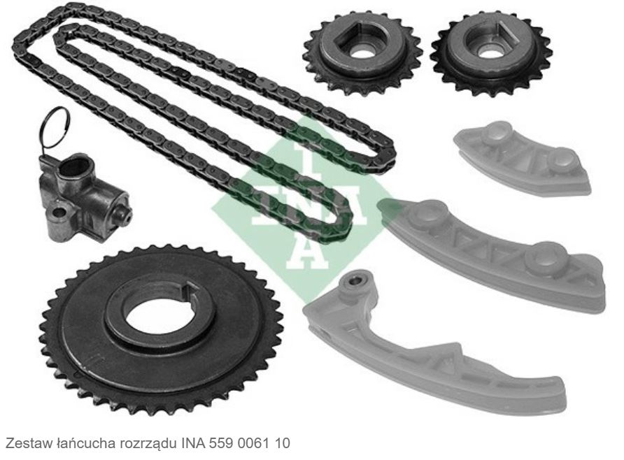

a czy to jest komplety zestaw łańcucha ? Załącznik 275735
To jest zestaw napędu wałków balansujących, czyli tzw. dolny łańcuch.
https://rozrzad.pl/pl/p/Rozrzad-lanc...K3-TCK120/9556
Tu masz zdjęcie. Przykładowo TCK120 to właśnie napęd rozrządu.
