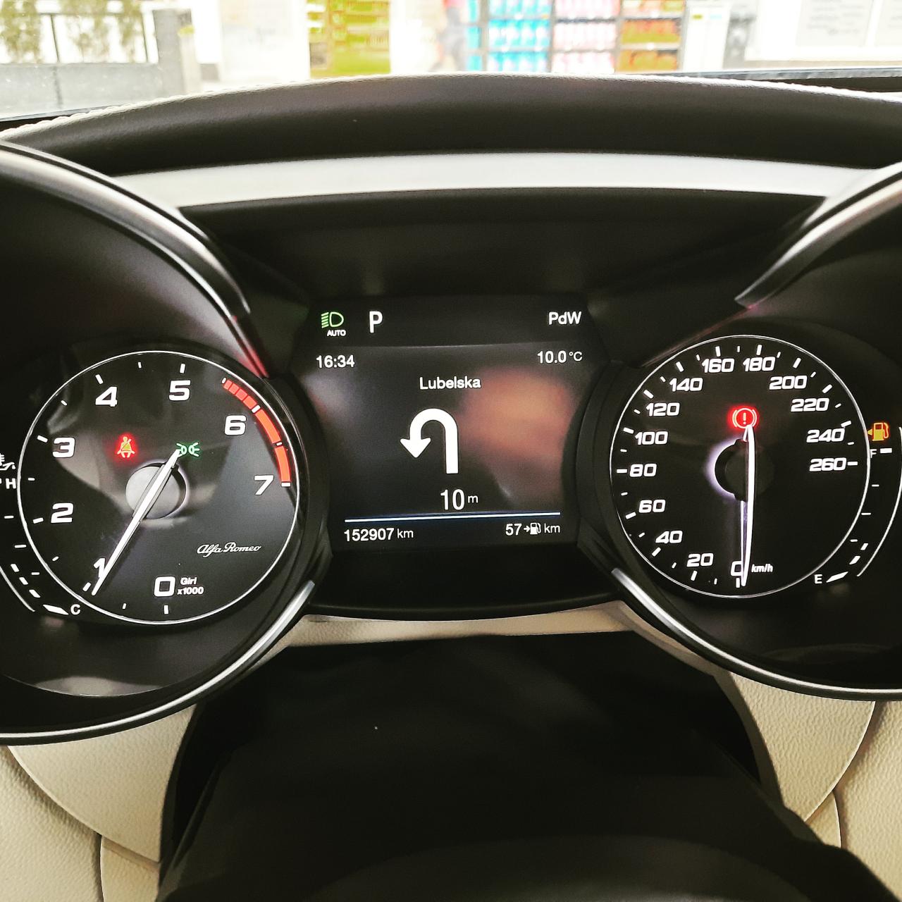

Od tygodnia jeżdżę Julką z przebiegiem ponad 152 000 km, odkupioną od firmy, gdzie robiła za wozidło jednego, z Panów v-ce Prezesów. Auto zrobiło 150kkm w 40 miesięcy głównie na trasach. Serwisowali ją zgodnie z gwarancją w ASO Dukiewicz (wymiany oleju co 15kkm - Selenia). Nie wiem (jestem w trakcie pisania mejla w/w ASO z prośbą o udostępnienie informacji) czy wymieniano w silniku aktuator MA i czy robiono w aucie cokolwiek poza bieżącym podstawowym serwisem (olej, filtry, hamulce). Będę miał info to się podzielę.
Poniżej fota z wczorajszego tankowania dla wiarygodności. Auto zapala ładnie i chodzi równo na zimnym, nie przerywa, nie wypada zapłon, nie kaszle i nie krztusi się przy dodawaniu gazu. Spróbuję pooglądać silnik przez korek wlewu oleju pod względem czystości, zmienię pierwszy olej to będę miał jakąś wiedzę w jakim stanie jest silnik, ale póki co, wygląda obiecująco.
