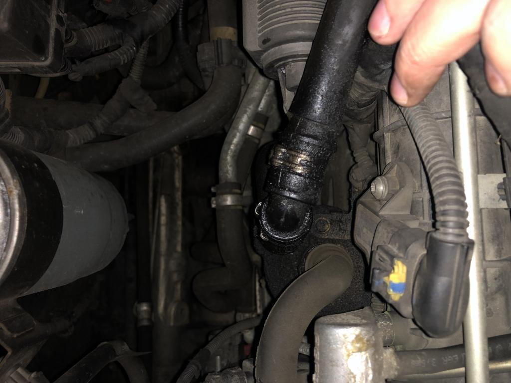

Witam Wszystkich. Mam problem z uruchomieniem samochodu. Dzisiaj zauważyłem że był lekko odłączony wąż który jest na zdjęciu. Pomóżcie proszę. Od czego jest ten przewód? Załącznik 276571
Odma.
Czy to może być problem z uruchomieniem samochodu? Ogólnie waż jest zapocony i mam ślady oleju na pojemniku od płynu chłodniczego
Nie raczej powinieneś odpalić auto. Nie masz błędu? Poniżej trochę o odmie
https://www.iparts.pl/artykuly/zatka...adzic,465.html
Właśnie nie mam błędu. Co jakiś czas mi robi taki numer ze nie chce się uruchomić. Nie ma znaczeniami czy zimny silnik czy ciepły. Raz na jakiś czas tak robi. Już mam tego dosyć.
Jak objawia się to nie uruchamianie silnika? Kręci, ale nie załapuje czy w ogóle nie kręci?
Kręci ale nie chce się odpalić. Otwieram i zamykam wtedy samochód, kilka razy wyjmę i włożę kluczyk i po 15, 20 minutach udaje się odpalić. Wyglada to czasami jakby immobilizer nie odpuszczał. Dodam ze samochód stoi w garażu
Jedyne co mi przychodzi na myśl w tym wypadku to niesprawny czujnik położenia wału korbowego. Czasem nie zgłasza żadnych błędów. Możesz zmierzyć jego rezystancję, korzystając z eLearn i opisu pinów we wtyczce ECU, tam najłatwiej się do niego dostać.
Witam serdecznie, czujnik wału korbowego wymieniony i dalej nie chce odpalać. Teraz jeździła przez jakiś czas i znowu przestała :(. Sprawdzone świece i rozrusznik. Wszystko jest ok a robi takie numery ze czasami przestaje odpalać. Dzisiaj jeździłem przez cały dzień i było ok a podjechałem na chwile do sklepu i już nie odpaliła. Może ktoś ma jakiś pomysł? Dodam ze akumulator tez sprawdzony
