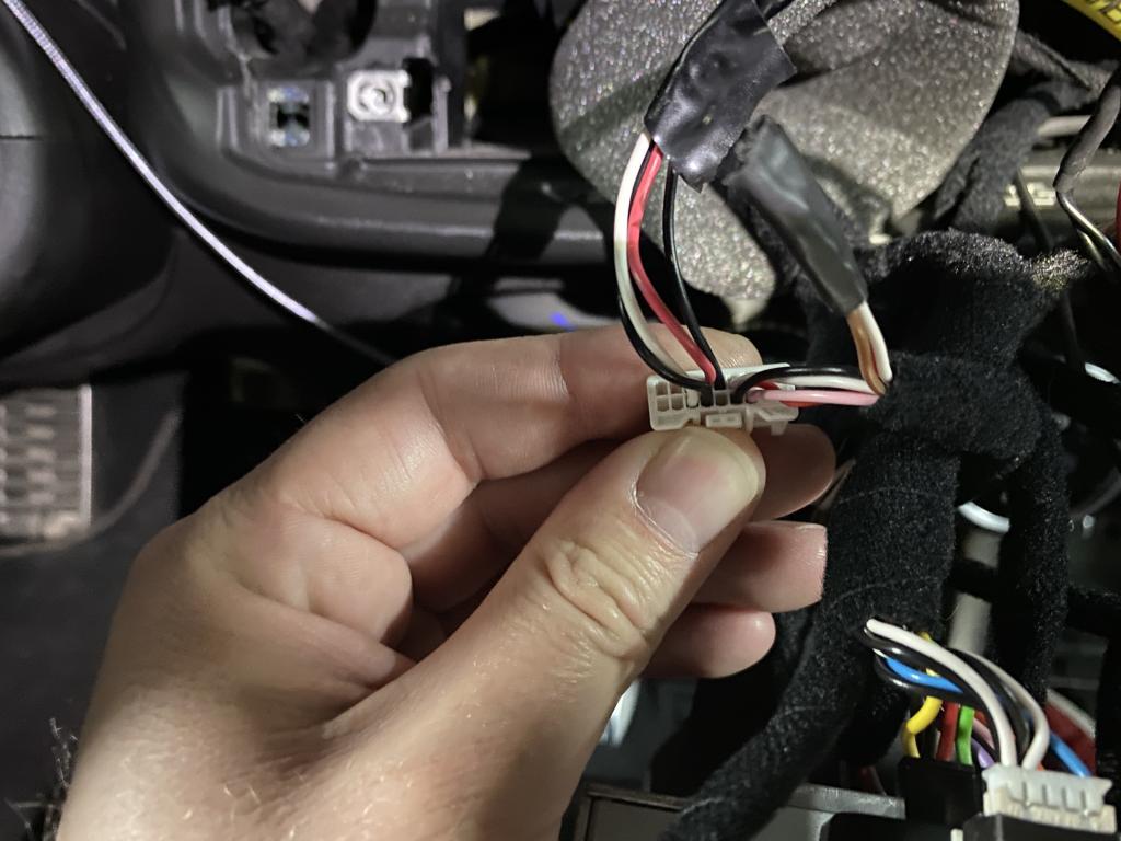

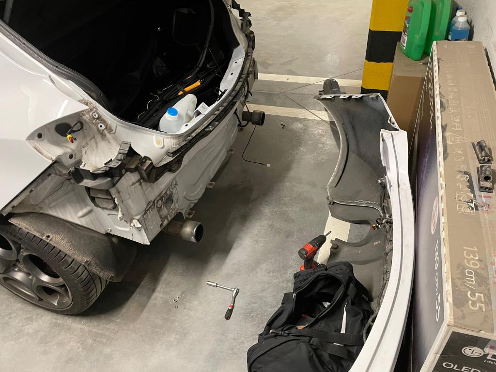

[MENTION=88725]bartek15[/MENTION], dużo więcej zdjęć nie mam, natomiast sam chciałem to wiedzieć przy tej okazji - kable idą na prawy tylny słupek i potem w dół, raczej prawym progiem aż do przodu. (pewności 100% nie mam bo nie rozcinałem wiązek, ale na pewno schodzą w dół prawym tylnym słupkiem, a było by to logiczne bo wychodzą na prawym przodzie)

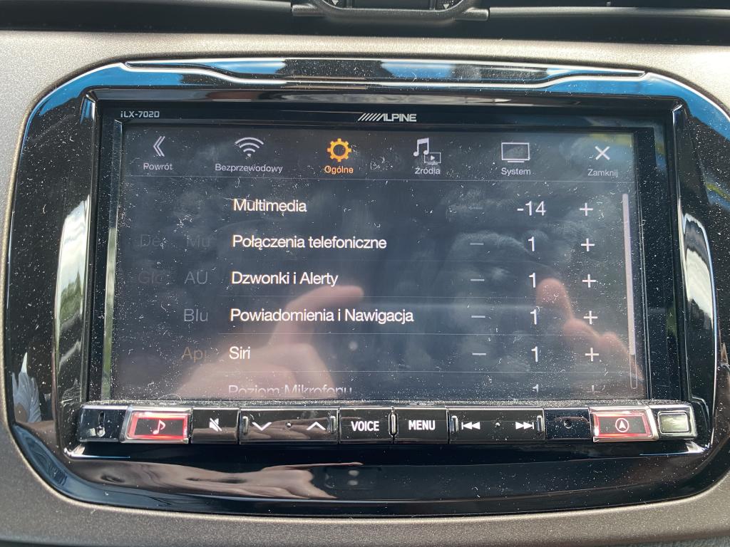

aktualizacja: miałem chwile, a nie mogłem wytrzymać - udało się, radio ma już normalną głośność :) zaraz opiszę co i jak
Zasadniczo niezbyt długa drogą dedukcji doszedłem do tego, że dźwięk musi być podwójnie wzmacniany, ponieważ ani u nas ani na zagranicznych forach nie znalazłem opisu problemów z dźwiękiem w zwykłym zestawie audio w giuliettcie. Założyłem, że musi być za to odpowiedzialny wzmacniacz bose (trzeba pamiętać o niebieskim kabelku w adapterze od alpine, inaczej wzmacniacz się nie załącza). Patrząc na rozpiskę wyjść z radia fabrycznego, oraz nowego przyjrzałem się wyjściom głośnikowym.

ilx-702d
Załącznik 282897
Zauważyłem, że adapter/przejściówka z KIT-7AR-940 ma podłączone wyjścia głośnikowe bezpośrednio z radia ilx (już wzmocnione) do wejścia w samochodzie (idące do wzmacniacza bose); początkowo chciałem wykonać płytkę drukowaną z opornikami ułożonymi jako dzielniki napięć, po jednym dzielniku na każdy kanał.
Dzisiaj ponownie patrząc na schemat i kable ze standardowego zestawu okablowania radia alpine znalazłem (nieużywane w przypadku adaptera do giulietty) wyjście "pre-out" które opisane było jako... wyjście do wzmacniacza :D
Pomyślałem, że zamiast kleić jakieś oporniki, może bym skorzystał z wyjścia dedykowanego do wzmacniacza, przecież na pewno będzie cichsze niż to wzmocnione (przewidziane bezpośrednio do wpięcia pod głośniki).

Odciąłem wtyczki od 4 kanałów (lewy/prawy przód/tył - z racji braku wyprowadzenia z fabrycznego zestawu - subwoofer został niepodłączony), kable zlutowałem razem z tymi idącymi do adaptera wtyczki z giulietty (według schematów powyżej).
Poziom głośności wrócił do "fabrycznego" poziomu, siri i rozmowy głosowe nie rozrywają mi głowy :D
Radia można ponownie słuchać dosyć przyjemnie na poziomie 9-10, lepiej niż z salonu :D
