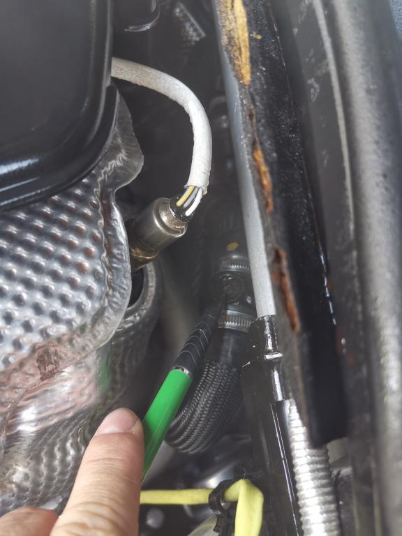

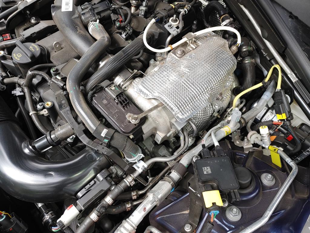

Załącznik 279653 Panowie przez to coś wywaliło mi płyn chłodniczy z tego mniejszego zbiornika po lewej stronie stojąc przodem do maski bylo to podczas jazdy. Całego zbiorniczka nie opróżnił zatrzymałem się dolałem wody. https://youtu.be/Sw2YouWdC1s
O ile dobrze widać to nie są opaski fabryczne.
Opaski wyglądają na ori, to jest odpowietrznik, może nie był dokręcony, a może się rozleciał... Nie widzę czy na tym odpowietrzniku jest w ogóle ten "koreczek" , który się zakręca.
Proszę bardzo..Załącznik 279662
Panowie alfa wróciła do żywych. Winowajcą był odpowietrznik, który schowany jest za turbiną. Odpowietrznik ma taki wkręcany koreczek, który się odkręcił i prawie cały płyn poszedł na turbinę. Załącznik 279857Załącznik 279858
