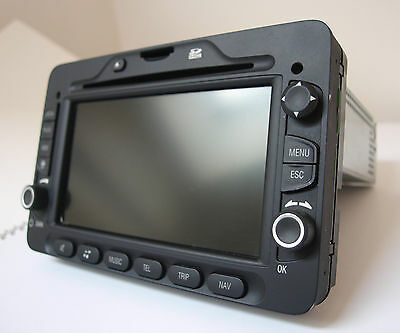

Niestety nie da się. Jeśli masz B&M to możesz to wykorzystywać jedynie w rozmowach. Media nie pójdą na BT. Jest na forum cały temat o radiach w 159 i jeśli masz ostatnie z navi to jest to najgorsza opcja która nadaje się tylko do wymiany bo nie da się do niej założyć żadnej przejściówki, chyba że się mylę to niech mnie ktoś poprawi
:D Załącznik 281210
No właśnie mam to że zdjęcia. Masakra zvtym radiem jakas. Nic się nie da z tym zrobić. Chciałem androida wsadzić ale za dużo roboty z tym bo mam bose.
