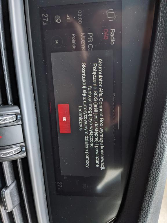

Czy ktoś miał kiedyś coś takiego?
Załącznik 284538
Wszystko byłoby prawdą, gdyby samochód nie miał niecałego roku i był z produkcji (czyli nie stał na placu wcześniej). Bateria powinna wytrzymać 5 lat...
Powinna. Więc skąd komunikat?
Ja bym podjechał do ASO i wszystko wyjaśnił w 15minut.
Ano na przykład stąd, że już 2 razy miałem inny komunikat zaraz po aktualizacji oprogramowania Connect Box, który nie pojawił się ponownie.
Obawiam się, że ASO mi nic nie wyjaśni, ale i tak jestem u nich w przyszły piątek, więc spytam.
Życzę powodzenia. Jak już pisałem wcześniej, walczę z tym modułem ponad półtora roku i nawet oparło się o Włochów. Temat rozwiązany częściowo, błędami o awarii sypie co jakiś czas, a ASO nie wie jak to rozwiązać.
