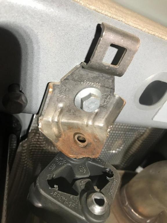

Jak podnoszę w Stelvio pokrywę silnika to już tam jest rdza na takich dwóch 2cm jakby śrubach, chyba podporach odbijaczy od pokrywy. Piszę "jakby" bo tylko pobieżnie to pamiętam jak zaglądałem tam ze dwa tygodnie temu. I to po pół roku od wyprodukowania, z czego 5mies samochód stał u dealera, w punkcie pojazdu kompletnie nie narażonym na wilgoć. Może inne miejsca fabryka zabezpieczyła lepiej, ale po takim drobiazgu wyciągam wniosek, że jednak Alfa nie przykłada do tych spraw jakiejś szalonej uwagi.
Gorzej jak w Mercedesie na pewno nie będzie także nie ma co się martwić na zapas :)
