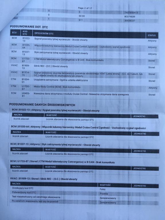

- załączam wydruki jakie dostałem z ASO, zaproponowali tam pogłębioną, bardzo kosztowną diagnostykę, na desce rozdzielczej nie ma żadnych błędów

Załącznik 284310
Załącznik 284311
