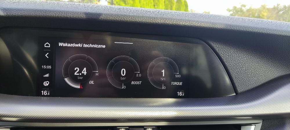

od 2020 mamy wskaźniki momentu bosstu oraz ciśnienia oliwy.
Ma zrobiony wskaźnik nuta w zakresie 0-500Nm (standardowo 0-400) osiowanie proxy itp...
W normalnym użytkowaniu przełączam skrzynie manual 5-6 bieg pr/obr jednostki ok 2tys/obr i naciskam powoli gaz tak do połowy buduje sie fajnie moment obr it.
Dochodzi do 408-410Nm i automatycznie tnie na 390-395Nm.
Z tego wnioskuje iz mój soft nie pozwoli skrzyni dać więcej niż 410Nm w trybie pracy normalnej.
Sprawdzane na wszystkich trybach DNA oraz R.
Ewidentnie widać że trzyma skrzynia nawet po logach nie puści więcej. Nm. Tak też podejrzewamy
Problem dopiero zauważyłem jak zmieniłem skalę z 400 do 500Nm. Tak to pokazywał max 400 Nm jak przy standardowym zakresie.

Wysłane z mojego M2102J20SG przy użyciu Tapatalka
https://www.forum.alfaholicy.org/ima...2022/09/31.jpg
