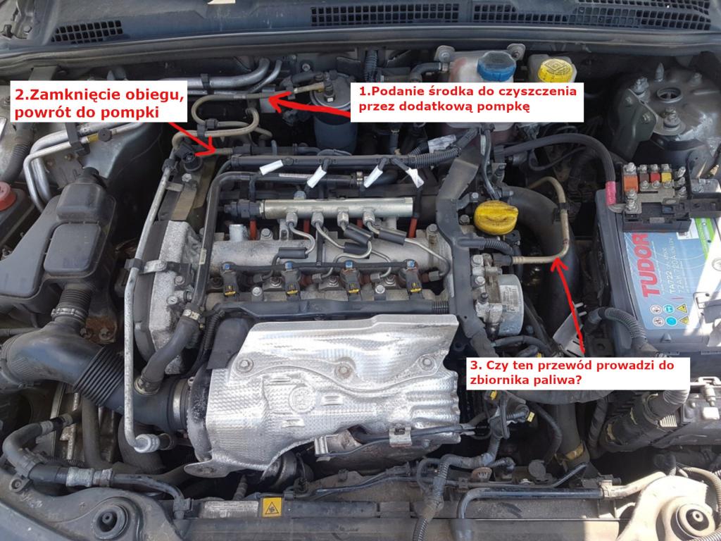

W związku z tym, że korekty wtrysków w MES wyglądają kiepsko mam zamiar przeczyścić wtryski
Moje pytanie brzmi czy plan podłączenia przewodów jest prawidłowy czy o czymś nie wiem?
1. Tutaj mam zamiar podłączyć przewód z pompką
2. Tutaj zrobię powrót do pojemnika z pompką
3. Nie wiem czy ten przewód też nie prowadzi do zbiornika paliwa?
4. Odłączenie pompy paliwa, bezpiecznik F21
Podam dokładne korekty przed i po operacji.
Załącznik 287158
(zdjęcie jest poglądowe, ale silnik zgadza się)
