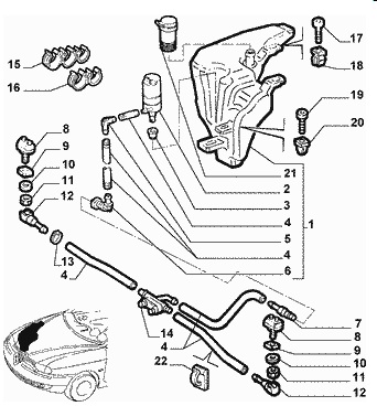

Wymieniłem zderzak na taki ze spryskami, więc przy okazji postanowiłem to wszystko podłączyć. Kupiłem zbiornik z dwiema pompkami, poskładałem wszystko do kupy i...kupa ;/ Spryskiwacze działają ale z prawego cały czas cieknie płyn. Czy po prostu spryskiwacz jest uszkodzony? Jak to w ogóle jest zrealizowane, że ze spryskiwaczy nie cieknie skoro są poniżej poziomu zbiornika z płynem? Coś może być zepsute w takim cieknącym sprysku?

Dzięki za odpowiedzi koledzy. Pozostaje mi uporać sięz problemem cieknącego spryskiwacza. Wygląda na to, że trzeba będzie wymienić ;/

Chyba się nie zrozumieliśmy :) U mnie problem jest taki, że płyn kapie ze spryskiwacza reflektora bez przerwy. Nawet gdy samochód jest zgaszony itd.
Wygląda na to, że w spryskiwaczy powinno być coś, co zapobiegnie temu zjawisku ale u mnie jest uszkodzone. W jednym, bo z drugim nie ma problemu. Przez nocy wykapało przeszło 5 litrów ;/

Jak nie pryskam to płyn przecież jest także w wężach. Jak samochód stoi/jedzie to z prawego spryskiwacza cały czas lekko cieknie płyn. Skoro tylko z jednego, to obstawiam, że w nim samym leży przyczyna takiego stanu rzeczy. Pozostaje mi na razie odłączyć zasilanie od pompki, zaślepić wąż i tyle...

A zamontowanie zaworu zwrotnego nie pomogłoby?
miałem taki problem w Clio. Spryski do wymiany. W spryskiwaczu ( w clio) na łączeniu węża z trzepieniem spryskiwacza czyła taka biała tulejka ( zapadka ) dzięki której płyn nie uciekał. ( brakowało mi tego w lewym a w prawym było ) i tylko lewy ciekł. Jest jeszcze opcja że na oryginalnych przewodach była jakas membrana dzięki której dopiero po uruchowmieniu pompki a co za tym idze przy wiekszym ciśnieniu płyn przechodził przez membrane a tak sama siła grawitacji nie dawała rady.
Z prawej strony jest zbiornik płynu, więc sprawdź, czy na pewno cieknie z samego spryskiwacza. Jeśli tak jest i pompka nie trzyma, to za zderzakiem jest rozdzielacz na prawy i lewy reflektor (nr 14 na obrazku poniżej), dostęp od spodu auta po zdjęciu osłony lub spokojnie po zdjęciu zderzaka. Ten rozdzielacz ma w sobie zawory zwrotne. Obejrzyj, wymontuj, przedmuchaj. Niestety, taka zabawka nowa kosztuje jeśli dobrze pamiętam, około 300 zł, ale może Cię uratować używka.

Możliwe również, że odczepił Ci się wąż od dyszy spryskiwacza. Ich mocowanie nie trzyma zbyt mocno i może w tym miejscu cieknąć. Mówię o styku bezpośrednio pod dyszą spryskiwacza, w jego pionowej osi, zaraz pod powierzchnią zderzaka, na której jest przymocowany (nr 12 na obrazku). Wąż ma plastikowy "klips" (oczko, które obejmuje wąż i końcówkę dyszy), który poprzez naciśnięcie zamyka się na dyszy.

pompka nie trzyma płynu. nie widziałem takiej która by to robiła w pompce jest tylko "wiatraczek" bez zadnych uszczelek innych więc pompka nie jest odpowiedzialna za to że cieknie płyn. Sa to czyste prawa fizyki. Kolega pisał że dokładał zderzak ze spryskami wiec zakładam że węże dorobił a nie założył oryginalnych z zapinkami i rozdzielaczem. Tylko pojechał do obi kupił waż rozdzielacz i tak podłączył.
Ok, nie znam dokładnie budowy tych pompek.
Jeśli kolega łączył to w ten sposób, to widzi już na obrazku, jak to powinno wyglądać.

Cieknie ci przez zawór zwrotny od spryskiwaczy, taki trójnik do którego możesz się dostać od strony atrapy jeśli mnie pamięć nie myli. Pewnie będziesz musiał wymienić. Co do włączenia spryskiwacza to włącza się na ok sekundę przy spryskiwaniu szyb na włączonych światłach. Problemem jest przekaźnik, taki długi przy airbagu pasażera, mi się on ciągle wiesza a mam już trzeci wtedy w ogóle nie pryska. Kombinuje teraz żeby zamontować przycisk do spryskiwacza i wywalić ten przekaźnik.
Dzięki koledzy za podpowiedzi. Więc tak: węże i całą instalację mam oryginalną. Cieknie wyłącznie z dysz prawego spryskiwacza, reszta instalacji szczelna. Zbiornik oczywiście założony odpowiedni. Dzięki kolegom void i patryk520 wiem (chyba ;)), gdzie leży problem - nieszczęsny trójnik. Właśnie o to mi chodziło - jaki element odpowiada za blokadę wycieków. Jak znajdę chęci to wymontuję i zobaczę co i jak.

W spryskiwaczu jest zawór ( element nr 12 na rysunku ,musisz sprawdzić ponieważ dość dużo czasu upłyneło od naprawy) który otwiera się pod odpowiednim ciśnieniem. Miałem ten sam problem , wymiana (12) spryskiwacza rozwiązała sprawę.
