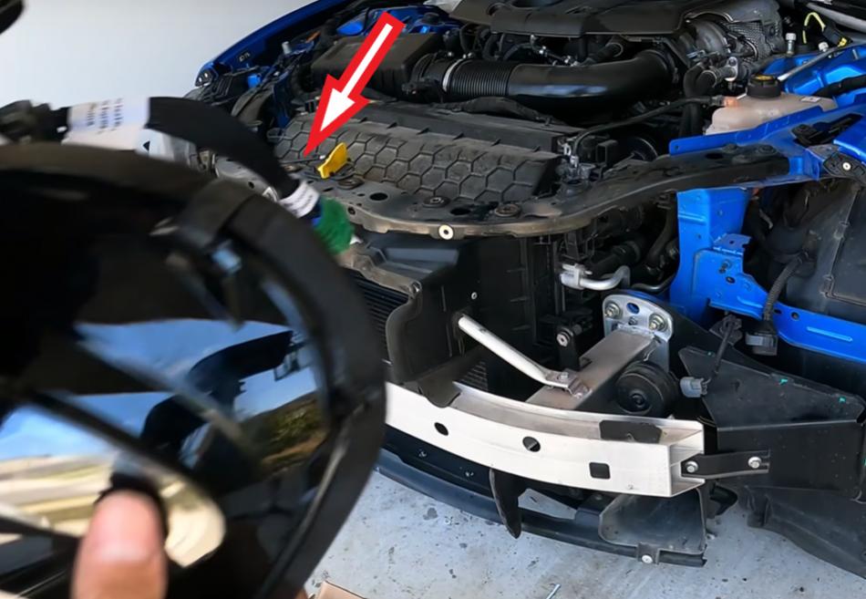

Tutaj jest kompletny zestaw do przeróbki za 3 tyś eurasów:
https://www.autopartseurope.com/it/p...giulia-my2023/
Dawno bym kupił do zabawy jak przerobić ale jeszcze nie na kradli na aledrogo i nie ma. Prawa tylko od roku jeden handlarz wystawia.
cena za dwie nie jest taka zła.

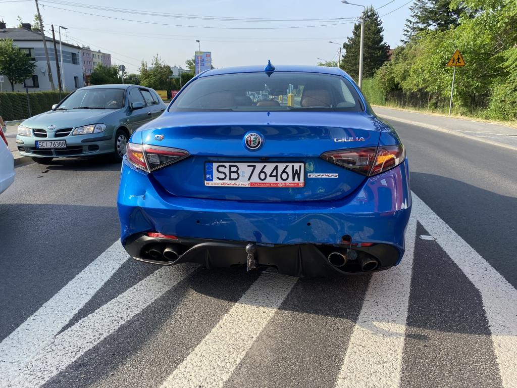

Bedzie choc na pare tyg trace platforme testową, min dlatego ze jest customowy wydech do zrobienia osobno, poza tym szkoda z 2 różnych polis - czesc uszkodzen bo kable telekomunikacyjne spadły a czesc gapa ktory mi przydzwonil jak się zatrzymałem. Załącznik 287371
3 nowe projekty ida do przodu- prototyp zalozony 2h przed kolizją
Załącznik 287372
Priorytet na poniedzialek to akceptacja szkod z ubezpieczalnia w aso, auto zastepcze a potem umoeiony fizjoterapeuta bo oberwalem solidnie - po aucie nie widać bo stelaż haka ochronil sle ja od 8 dni ledwo funkcjonuje - strzal byl dzień przed urlopem ktory nie dal mi poprawy
Auć, nie chce straszyć, ale trochę to potrwa. Ja czekałem na części (klapa zderzak i spoiler karbolowy) 6 miesięcy! Mam nadzieje ze u ciebie będzie szybciej. Ale nie zaśmiecały wątki.

Przetłumaczyłem sobie na goo glach opis tego kitu za 3k Eur z autopartseurope i mam obawy czy to faktycznie zadziała nawet z Giuliami z roku 2017, na ksenonach? Cytat:
Co zawiera zestaw pełnych reflektorów LED Alfa Romeo Giulia my2023:
Lewe i prawe reflektory Matrix Full LED Alfa Romeo Giulia Oryginalne reflektory
Kompletny zestaw okablowania do instalacji
Instrukcja instalacji
Kodowanie usuwania błędów
Pozwala to na zamontowanie reflektorów bez modyfikacji oryginalnego okablowania i bez konieczności zakupu dodatkowych elementów. Wszystko zawarte w jednym zestawie.
Czy to zbyt piękne, żeby było prawdziwe???
Rozmawiałem z gościem z tej firmy, ten zestaw reflektorów z pełnym MATRIX LED na razie jest dostępny do modeli z żarówkami, chyba H7, nie wiem. Bo dla tych co mają reflektory z ksenonami, wieści są gorsze. Obecnie są w fazie testów i planują jak najszybciej mieć te zamienniki na ksenony.

Na jednym filmiku z konwersji pewien burritoman wpinał wtyczki i na tym kończył działalność z konwersją, mówił jeszcze że trzeba kompa podpiąć i zrobić mu proxy gdyby się coś wysypało, ale nic po za tym. Kierunki zrobił bez sekwencji.
Nie mogę odszukać tamtego filmiku, ale znalazłem inny z tymi samymi lampami od tego samego dostawcy, i oni kupują lampę z wciśniętą wiązką , potem wygląda to na podłączenie P'N'P.
Może być coś na rzeczy z rezystancjami, bo gość nie ma sekwencji, kierunek pali mu się cały jak pokazuje na filmiku, szkoda że nie pokazał kodowania.
