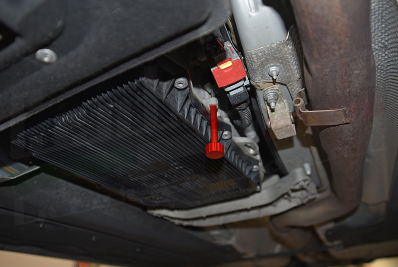

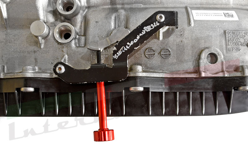

wkrec srube od spodu w skrzynie biegów
Proszę o zobrazowanie.

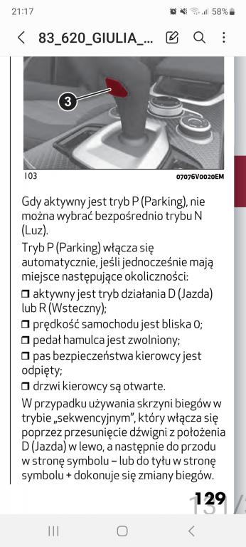

W manualu jest takie zdanie:
Gdy aktywny jest tryb P nie można wybrać bezpośrednio trybu N.
Załącznik 288198

skrzynia bedzie w N okolo 10-15 minut - to jest wiecej niz dostateczno by przesunoc lub postawicz auto na laweta.
jesli zbierasz sie przesuwac samochod z kanta do kanta caly dzien - wkrecasz srube
