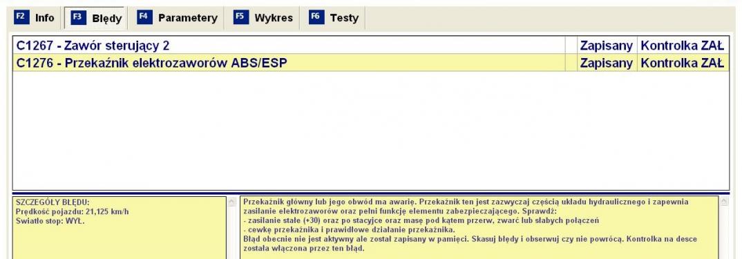

Ostatnio przy pierwszym hamowaniu po nocnym postoju pojawia się komunikat "VDC System Failure Go to dealer" i włącza się kontrolka ASR-u
Czy może ktoś z Was przerabiał taki temat
Podejrzewam że to coś z czujnikami ABS-u ale nie jestem pewien
Problem dotyczy AR 156 SW 2.4 JTD 2002
Po ponownym odpaleniu problem znika
Z góry dziękuje za odpowiedzi

ALFA GT-1,8TS 2004r.- ABS/VDC System Failure
Ostatnio gdy na dworze chłodniej (jest zima) zaraz po odpaleniu, przy pierwszym/ch hamowaniach pojawiają się komunikaty: "ABS System Failure oraz VDC System Failure" i włączają się kontrolki ABS, VDC (te żółte) i lampka ASR (na przycisku). Wsztstkie te systemy się wyłączają i nie działają.
Mój stały mechanik, spec od Alf rozgryzł problem. Awarii uległ czujnik stopu pedału hamulcowego (taki włącznik z wystającym plastikowym pręcikiem), koszt oryginału 39 zł. Sam go sobie założyłem. Działa ok, błąd nie wyskakuje ;-)Troche niewygodnie się go wyciąga, bo jest schowany za górną częscią ramienia pedału hamulca, trzeba go przekręcić o jakieś 180 stopni i wyciągnąć, odłączyć wtyczkę z kablami i założyć nowy czujnik. Koniec ;-)
